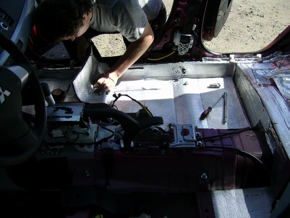

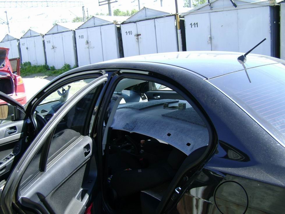

salvator Опубликовано 14 мая, 2008 Опубликовано 14 мая, 2008 Делаю шумоизоляцию сам! Могу кратенько предоставить отчет. Первым делом сделал двери, стало заметно тише!!! Уровень шума снизился примерно на 10-15%. Потом Залепил весь багажник, задние стаканы и крышку багажника. Уровень шума снизился еще на 10-15%. (Но ДанлУп слышно всеравно)! Последним поставил локера (соответственно предварительно зашумив!). Что такое стукующиеся камешки и летящая по аркам грязь- забыл, т.е. перестал слышать совершенно!!! (ДанлУп- слышу по прежнему но значительно тише!) Еще 15%!!! Начал перебирать торпедо- но эффект не очень заметен! Разме что пластик не так шуметь стал. Теперь жду хорошей погоды зашумить днище и потолок!!! У меня 2.0 на вариаторе, который гудит как ненормальный, надеюсь заизолировав днище избавлюсь от этого!!! Из расходов, я использовал готовый шумовиброизоляционный материал, размерами 1м/кв. Ушло 6 листов по 350руб= 2100 (на пол и потолок еще примерно 4 листа=1400руб). По человековремени примерно 4-5 часов! Теперь решайте сами!!! Своими руками- 3500руб - примрно 10часов. В сервисе - 18000руб. - 11часов.
zaraz Опубликовано 14 мая, 2008 Автор Опубликовано 14 мая, 2008 (изменено) Делаю шумоизоляцию сам! Могу кратенько предоставить отчет.Первым делом сделал двери, стало заметно тише!!! Уровень шума снизился примерно на 10-15%. Потом Залепил весь багажник, задние стаканы и крышку багажника. Уровень шума снизился еще на 10-15%. (Но ДанлУп слышно всеравно)! Последним поставил локера (соответственно предварительно зашумив!). Что такое стукующиеся камешки и летящая по аркам грязь- забыл, т.е. перестал слышать совершенно!!! (ДанлУп- слышу по прежнему но значительно тише!) Еще 15%!!! Начал перебирать торпедо- но эффект не очень заметен! Разме что пластик не так шуметь стал. Теперь жду хорошей погоды зашумить днище и потолок!!! У меня 2.0 на вариаторе, который гудит как ненормальный, надеюсь заизолировав днище избавлюсь от этого!!! Из расходов, я использовал готовый шумовиброизоляционный материал, размерами 1м/кв. Ушло 6 листов по 350руб= 2100 (на пол и потолок еще примерно 4 листа=1400руб). По человековремени примерно 4-5 часов! Теперь решайте сами!!! Своими руками- 3500руб - примрно 10часов. В сервисе - 18000руб. - 11часов. какой материал использовал?... что-то маловато по деньгам получилось.. Я укладывал в два (минимум) слоя.. сначала вибропоглотитель, потом шумоизол... Мниться мне.. съэкономил ты))) пожадничал)) Изменено 14 мая, 2008 пользователем zaraz
salvator Опубликовано 14 мая, 2008 Опубликовано 14 мая, 2008 Я укладывал в один слой!!! А материал сейчас не помню, посмотрю в выходные в гараже название, но он уже готовый! Первый слой как я понимаю виброизол- на который он и крепится, второй типа паралона, и сверху фольга! Почти весь материал 10мм, и немного 6мм. Я достаточно много экономил, и не оставлял лишнего- проклеивая кусочками! Стыки проклеивал серебристым скотчем- похожем не липкую фольгу! На счет второго слоя я уже думал, но боюсь слишком большого веса!!! Хотя наверно сделаю!!!
