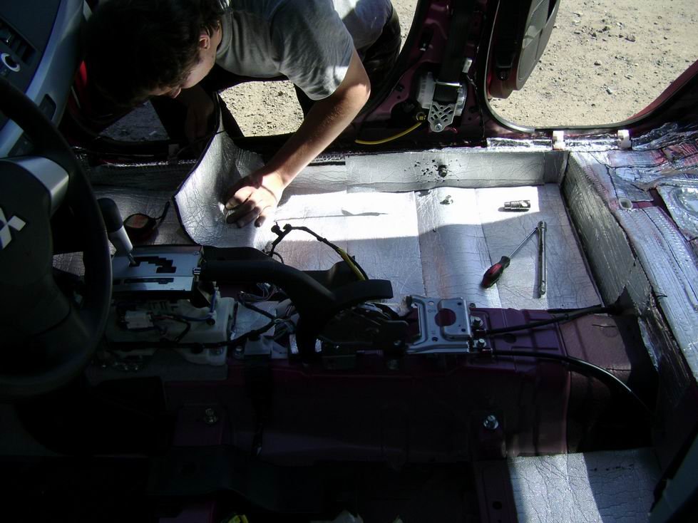

salvator Опубликовано 26 мая, 2008 Опубликовано 26 мая, 2008 Ура, я зашумил днище!!! Кратенький отчет: заняло у меня это безобразие ДВА выходных дня!!! 5-листов шумовиброизоляции и 4-листа только вибро!!! Клал в два слоя везде где можно, где нет в один!!! Основные проблемы с которыми стАлкнулся: пластик по кругу никак не хочет вставать на свое место (ибо уровень пола заметно поднялся)! Результат: стало заметно тише (НО ДАНЛОП по прежнему слышон!!!). И стал сильно слышен потолок (ибо большой барабан!!!).

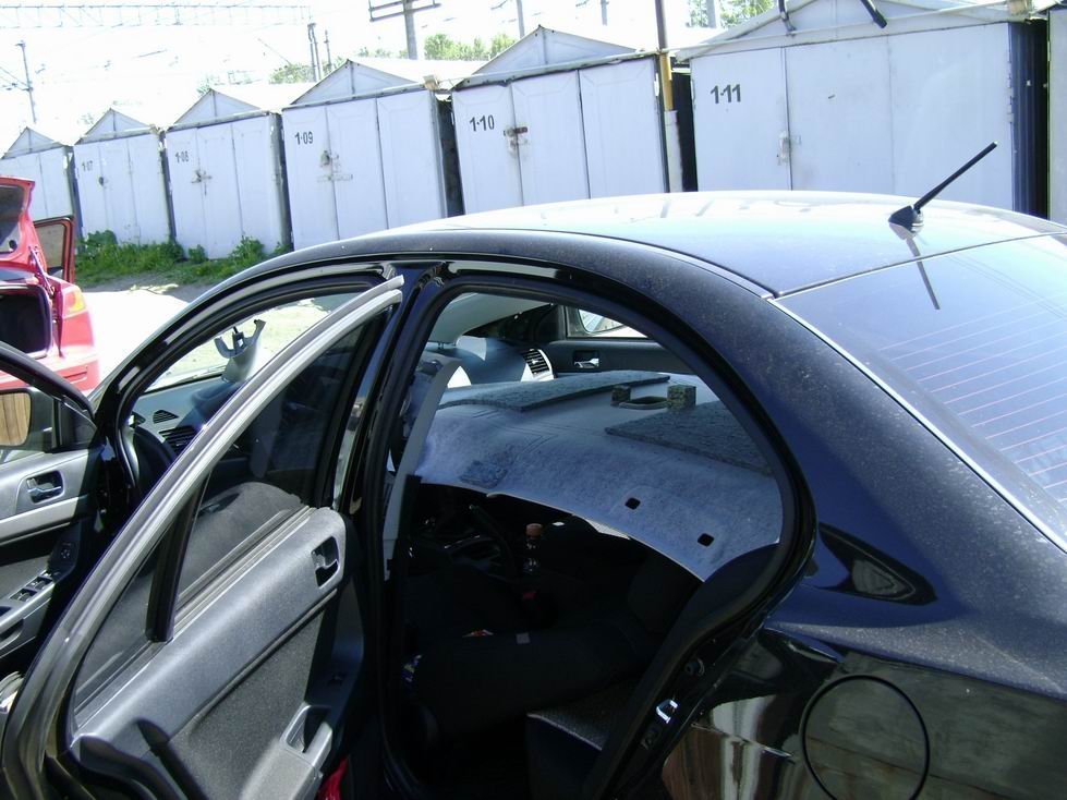

zaraz Опубликовано 26 мая, 2008 Автор Опубликовано 26 мая, 2008 (изменено) наш ответ Чемберлену-))) Сделал.. совсем напротив - шумоизоляйию потолка - тот же эффект)) слышу только мотор.. да и тот.. намного тише)) А еще.. я поставил сетку в бампер)) увидите на встрече, постараюсь успеть наши лансы в работе)) работа с полом снятый потолок Изменено 26 мая, 2008 пользователем zaraz
oleg-kv Опубликовано 26 мая, 2008 Опубликовано 26 мая, 2008 наш ответ Чемберлену-)))Сделал.. совсем напротив - шумоизоляйию потолка - тот же эффект)) слышу только мотор.. да и тот.. намного тише)) Как вытаскивал обшивку?
zaraz Опубликовано 26 мая, 2008 Автор Опубликовано 26 мая, 2008 снял светильники, потом ручки и козырьки...Отщелкнул боковые накладки.. там еще пара шурупов)) и потом снял центральные вставки (там пришлось отогнуть уплотнители дверей) и потолок осталься висеть на уплотнителях дверей... Lego-)) очень простая конструкция... Проще показать на предмете)) например во время встречи по четвергам)
oleg-kv Опубликовано 27 мая, 2008 Опубликовано 27 мая, 2008 и потолок осталься висеть на уплотнителях дверей... Lego-)) очень простая конструкция... Я имел ввиду как вытаскивал из машины? Или саму обшивку из салона не вытаскивал?
zaraz Опубликовано 27 мая, 2008 Автор Опубликовано 27 мая, 2008 (изменено) незачем)) все и так получилось). Там площади несложные, можно и вверх тормашками поработать) Изменено 27 мая, 2008 пользователем zaraz
salvator Опубликовано 29 мая, 2008 Опубликовано 29 мая, 2008 незачем)) все и так получилось). Там площади несложные, можно и вверх тормашками поработать) Согласен, потолок саааовсем вытаскивать ненада!!! У меня теперь тоже потолог зашумлен!!!
