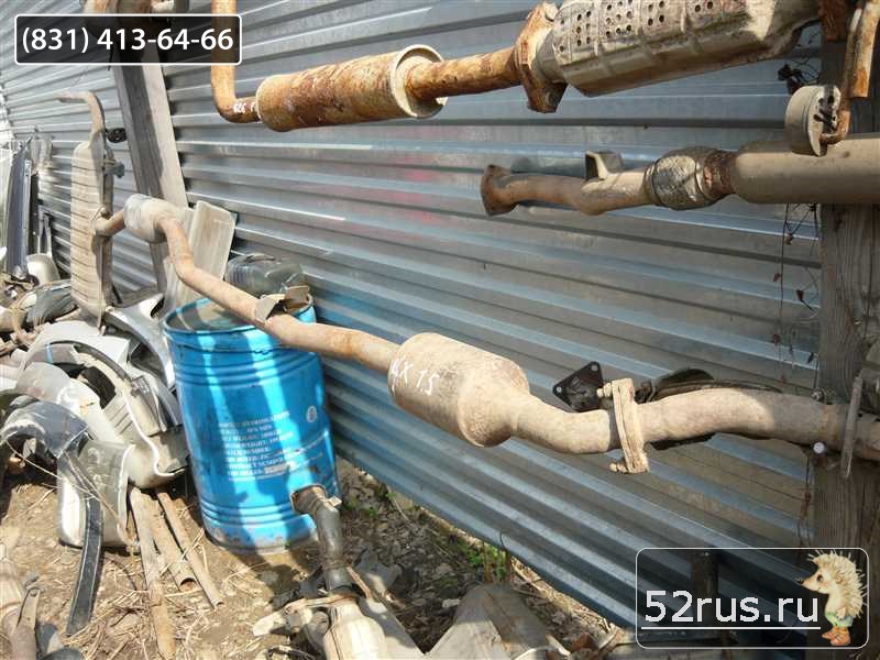

cl0ver Опубликовано 13 ноября, 2011 Опубликовано 13 ноября, 2011 у меня было так, что когда нажимаешь на педаль газа и двигатель начинает набирать обороты шум стоит как будто ты едешь на запорожце!) в Итоге оказалось что прогорело какое то кольцо и после его замены все стало работать тихо и хорошо
Огненный Опубликовано 27 ноября, 2011 Опубликовано 27 ноября, 2011 ...прогорело какое то кольцо... а можно вот тут по конкретнее? полагаю, что у меня схожая проблема =\
Гость Lesovic Опубликовано 27 ноября, 2011 Опубликовано 27 ноября, 2011 Кольцо уплотнительное между приемной трубой и коллектором выпускным. стоить данный девайс от 600 руб. плюс замена( у себя менял сам)
АМП-Сервис Опубликовано 27 ноября, 2011 Опубликовано 27 ноября, 2011 Когда стирается (оно не прогорает) кольцо приемной части глушителя повышенный звук идет при наборе скорости, на холостых этого можно и не слышать. На 9-м установлена гофра в приемной части глушителя, на 10-м гофры нет, там коническое кольцо из прессорванной проволоки со спец.покрытием, которое соединено между колектором и глушителем болтиками и пружинками. Так вот, если у Вас звук именно при разгоне - с большой веростноятью кольцо, если на холостых - надо смотреть и слушать, может это вообще звенит термозащита глушителя.
Гость Lesovic Опубликовано 27 ноября, 2011 Опубликовано 27 ноября, 2011 Вопрос в каком состоянии кольцо, и что такое стирается и прогорает я тоже знаю, уж поверьте. и если звук от двигателя причем глушитель тут.
Огненный Опубликовано 27 ноября, 2011 Опубликовано 27 ноября, 2011 Видимо действительно кольцо. На холостых всё норм, а вот при разгоне шумновато стало =\

АМП-Сервис Опубликовано 28 ноября, 2011 Опубликовано 28 ноября, 2011 (изменено) Заднее кольцо практически не стирается.Вся нагрузка идёт на первое кольцо (двигатель имеет коле:бания при разгоне - на стабилизирующих подушках).Такая же система соединения глушителя с коллектором была на Пежо 405 с 89г.в. и те же кольца менялись (только чаще) Изменено 28 ноября, 2011 пользователем Ulaf

Alex 124 Опубликовано 5 декабря, 2011 Опубликовано 5 декабря, 2011 У меня тоже прогорело кольцо. Двигатель громко работает только при разгоне, на холостых и без нагрузки звук обычный. При 80 км. воткни пятую передачу и педаль в пол, если кольцо, то будет слышно...движок ещё не начнёт обороты набирать, а звук посторонний начнётся.
