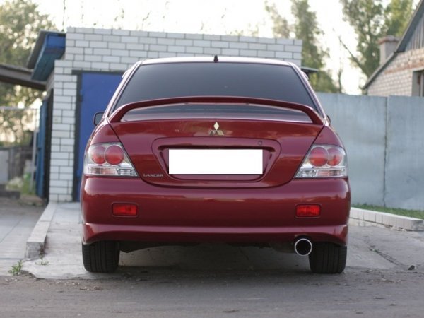

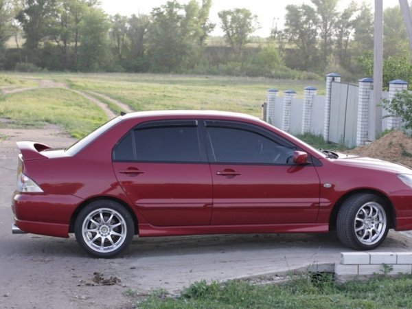

NIKOLA Опубликовано 4 августа, 2013 Опубликовано 4 августа, 2013 Клубни, как Вам аппарат по фоткам, и что смотреть и спрашивать при встрече при ТАКИХ ФОТКАХ? ЗЫ. ржи блин, вообще на фото нет, вдруг не фотошоп...... http://www.avito.ru/sankt-peterburg/avtomobili_s_probegom/mitsubishi_lancer_2007_195893234 КОМПЛЕКТАЦИЯ РЕДКОСТЬ, НА ВТОРИЧКЕ, ЭТО НЕ 2.0.....

a_shurgin Опубликовано 5 августа, 2013 Опубликовано 5 августа, 2013 На фото и по инфе просто конфетка!
АвтоПорт Опубликовано 5 августа, 2013 Опубликовано 5 августа, 2013 По фото просто мечта) Даже слишком Если будет VIN, то смогу пробить по базе РОЛЬФ историю а/м, на каком пробеге что делали, кузовные и т.д. И заявленный пробег либо подтвердится, дибо нет...
smv Опубликовано 5 августа, 2013 Опубликовано 5 августа, 2013 ручка переключения передач с рулем слишком уж облезлые для такого пробега.. да и ЛКП лучше померять - может быть облита

AleksMM Опубликовано 5 августа, 2013 Опубликовано 5 августа, 2013 Моторный отсек начищен...Готовили к продаже и показу.Тем более,на диагностику!

SeNat Опубликовано 6 августа, 2013 Опубликовано 6 августа, 2013 Не знаю если все нормально и таить нечего то не вижу смысла не давать вин номер. Авто надраено, даже слишком. Это больше к минусу имхо. Диагностика обязательна, причем в клубном сервисе желательно, а то хозяин может и пару штук мастеру сунуть чтобы красиво пел в левом сервисе. Желательно чтобы при осмотре присутствовал кузовщик. Далее - авто либо отполирован только что, либо облит, родная краска должна содержать уже сколы и быть более мутной. Аккум старый штатный, так что вот вам и первая затрата при покупке - ему уже будет 6 лет, они хоть штатные столько и держатся, но скорое все равно потребует замены. Подкапотное надраено чуть ли не кисточкой самого меньшего размера. Имеет смысл присмотреться и ждать как минимум в течении пары недель - машину тяжело поддерживать в таком надраенном состоянии и может быть если она не уйдет через пару недель и ее повторно не надраяно, то что то и вылезет при ближайшем осмотре. Руль и дики имхо нештатные. Руль возможно поставлен чтобы скрыть пробег. Резинка на педали тормоза и ручка коробки передач подстертые, имхо пробег все таки скручен.
Siko Опубликовано 6 августа, 2013 Опубликовано 6 августа, 2013 В этой комплектации руль и диски родные. Это комлектация с климатом в версии 1,6.
МАРГО. Опубликовано 6 августа, 2013 Опубликовано 6 августа, 2013 Есть такая комлектация с таким рулем и дисками. +100500 Вот только интересно где передняя юбка у продаваемого, первый пост....
