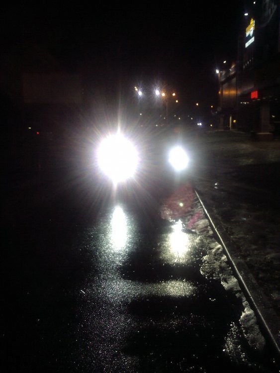

St0rm Опубликовано 5 июля, 2008 Автор Опубликовано 5 июля, 2008 Подключаем к блоку высоковольтный провод, входящий в комплект. Затем поворачиваем блок проводамив сторону фары и, держа пальцами за скобу с болтом, продеваем болт в указанное отверстие и накручиваем гайку. Блок закреплен. Для удобства манипулирования с правой фарой (по ходу движения) можно убрать расширительный бачок радиатора, он закреплен только на направляющих и просто снимается рукой вверх, потом его нужно установить обратно. Для замены лампы действуем по штатной инструкции: Штатную лампу лучше сохранить на будущее на всякий случай. Она прекрасно будет жить в мягкой коробочке из под ламп ксенона. Помните, что нельза касаться стеклянных колб ламп руками, чтобы не испачкать их. После установки лампы ксенона подключаем три провода к блоку розжига. Ошибиться там невозможно, все разъемы разные: Затем сматываем провода вместе и убираем в нишу под балкой с нашим блоком розжига. Проверяем работу ксенона. Фотографии не передают всей прелести свечения, потому что засвечивают фары как до, так и после. Но "вживую" разница очевидна. Грустное желтое свечение галогена против бодрого и яростного свечения ксенона. На нижней фотке 5000К.
