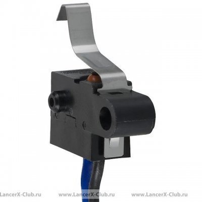

Гость Испанский Лётчик Опубликовано 27 декабря, 2012 Опубликовано 27 декабря, 2012 Всем Добрый День! С момента покупки авто меня мучал вопрос, что это за разъём такой? Опытным путём было установлено что в разъёме разорван минусовой провод, соответственно нужно его замкнуть. После всех манипуляций и замыканий было выявлено что это концевик капота. Есть штатный замок капота с концевиком, стоит он 3 кило рубля. Его номер 5908А010. Но это не наш метод! Выглядит он вот так: Для установки был куплен вот такой выключатель И такой разъём Для установки выключателя нужно просверлить отверстие в пластике: Затем берём паяльничек, наращиваем провода, паяем и закрываем термоусадочной трубкой: Ставим всё это изобретение на авто и подсоединяем разъём: Включаем зажигание и вуаля: Работает данная функция при включении зажигания и открытом капоте, активация в "мозгах" не требуется. На авто до 2011 г.в. необходимо тянуть провод в салон в блок предохранителей. На автомобилях с 2011 г.в. вся проводка есть, достаточно поставить концевик капота.

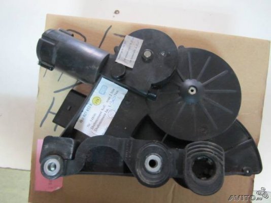

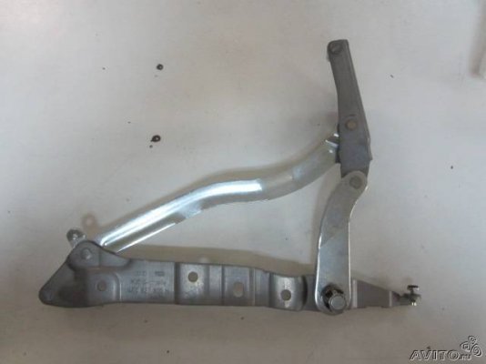

punichev Опубликовано 27 декабря, 2012 Опубликовано 27 декабря, 2012 У меня багажник открывает соленоид от ВАЗ 2110, штатный замок дорого. А еще было что и крышку поднимал привод от Ауди А8 но после аварии снял и так и не поставил обратно.
zagdim Опубликовано 22 января, 2013 Опубликовано 22 января, 2013 А еще было что и крышку поднимал привод от Ауди А8. punichev расскажи об этом поподробнее, плиз. Давно хочу так сделать....

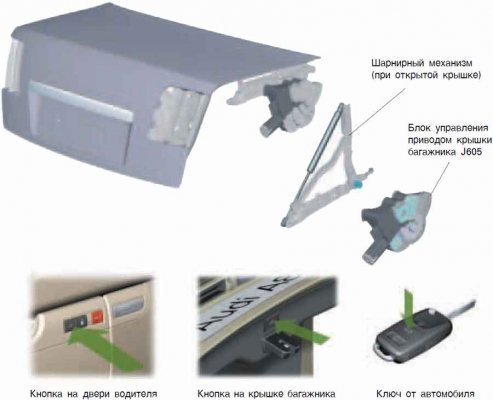

zagdim Опубликовано 22 января, 2013 Опубликовано 22 января, 2013 Т.к. проводка концевика есть только на авто с 11 года можно купить только саму *кнопку* номер ее sc7301 цена ее всего 50 рублей у кого авто до 2011г тянем только один провод до колодки, второй на массу..... и все дела МЕНЯ ВСЕ ЖЕ ИНТЕРЕСУЕТ ВОПРОС: Как заставить поднимать крышку багажника с помощью привода от Ауди А8, что для этого необходимо.... как и что все это сконектить? Автоматический привод крышки багажника
zagdim Опубликовано 22 января, 2013 Опубликовано 22 января, 2013 Вот что меня интерессует.... http://www.drive2.ru/cars/nissan/teana/j32/igor29/journal/550461/#post
punichev Опубликовано 22 января, 2013 Опубликовано 22 января, 2013 Так трудно объяснить надо показывать. Он у мен в гараже валяеться. http://rutube.ru/video/private/c53ac0a40d568a5dee87a4b7694b398e/?p=Cka4Iu8k824_n-aHP1v5XA==
zagdim Опубликовано 22 января, 2013 Опубликовано 22 января, 2013 Так трудно объяснить надо показывать. Он у мен в гараже валяеться. http://rutube.ru/vid...24_n-aHP1v5XA== Как можно посмотреть, я готов встретиться в любое время.... Или хотя бы дать подсказку... что стоит (от какого аппарата), что прикупить для этого нужно, ну и т.д., хотя б в общих чертах... Спасибо
