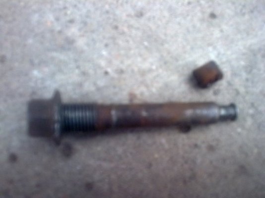

Юрий 878 Опубликовано 21 апреля, 2012 Автор Опубликовано 21 апреля, 2012 (изменено) Замена задних тормозных дисков и ремонт супортов ремкомплектом! задние диски пришли в негодность,решил заменить! ну до сюда всем известно как дойти!)вот собственно такой старый диск!кстати нижняя направляющая не вынималась,резинка внутри перевернулась!помучался немного и достал)покрупнее)не ахти состояние!) нижняя направляющая состояние ужасное !)колодки вытерлись неравномерно !)перед откручиванием шланга зажмите шланг фиксирующими плоскими,чтоб не вытекала жидкость и не подсасывало воздух)с помощью компрессора выпресовываем поршень!аккуратнее не плохо стреляет))))когда вынули поршень,достаем стопорное кольцо которое держит защитный кожух!)потом вычищаем все пазы,от ржавчины,все вытираем!не забутите внутреннее кольцо! да!красная смазка для поршня!оранжевая для направляющих!смазываем новую внутреннюю резинку,ставим ее в паз!промазываем стенку и заводим почищенный поршень до упора вниз! в низ,затем завод в вычищенные пазы кожух и сверху стопорим кольцо,аккуратнее не провите кожух,иначе рем комплект насмарку!внутри дела обстояли не очень!все надо вытирать!) вот поставлен рем комплект и промазан!с внешностью самого супорта на заморачивался!далее снимаем диск!находим на диски вот такую резиновую заглушку,вынимаем!крутя диск находим вот такое колесико на правой стороне примерно на 4-5 часах!на левой на 7-8!крутим его отверткой минус чтов свести ручник,иначе не снять диск!когда свели! проверите только,чтоб наоборот не подтянули,если подтяните,то диск не будет крутиться,значит соответственно сводить в другую сторону!свели если руками не снимается диск мощно аккуратно постучать по нему,должен зашевелиться!ну и снимаем! как я уже говорил диск ужасный! новые диски!решил такие!) с выбором колодок не заморачивался! обязательно чистим направляющие!одеваем новую резинку на нижнюю направляющую!и все смазываем оранжевой смазкой)так же обязательно вычищаем места под ушки колодок и тоже смазываем!обращаем внимание чтоб колодки в местах их установки ходили более-менее легко,не ЗАБИВАЕМ их туда,можно немного подтереть уши колодок напильничком!чтоб полегче ходили!) ЦЕНЫ: диски 2200 р за два! колодки около 900 р.ремкомплект 766,74 р за оба!) Изменено 21 апреля, 2012 пользователем Юрий 878

Юрий 878 Опубликовано 21 апреля, 2012 Автор Опубликовано 21 апреля, 2012 (изменено) Замена задних тормозных дисков и ремонт супортов ремкомплектом! задние диски пришли в негодность,решил заменить! ну до сюда всем известно как дойти!)вот собственно такой старый диск!кстати нижняя направляющая не вынималась,резинка внутри перевернулась!помучался немного и достал)покрупнее)не ахти состояние!) нижняя направляющая состояние ужасное !)колодки вытерлись неравномерно !)перед откручиванием шланга зажмите шланг фиксирующими плоскими,чтоб не вытекала жидкость и не подсасывало воздух)с помощью компрессора выпресовываем поршень!аккуратнее не плохо стреляет. когда вынули поршень,достаем стопорное кольцо которое держит защитный кожух!)потом вычищаем все пазы,от ржавчины,все вытираем!не забутите внутреннее кольцо! да!красная смазка для поршня!оранжевая для направляющих!смазываем новую внутреннюю резинку,ставим ее в паз!промазываем стенку и заводим почищенный поршень до упора вниз! в низ,затем завод в вычищенные пазы кожух и сверху стопорим кольцо,аккуратнее не провите кожух,иначе рем комплект насмарку! внутри дела обстояли не очень!все надо вытирать!) вот поставлен рем комплект и промазан!с внешностью самого супорта не заморачивался! далее снимаем диск!находим на диски вот такую резиновую заглушку,вынимаем! крутя диск находим вот такое колесико на правой стороне примерно на 4-5 часах!на левой на 7-8!крутим его отверткой минус чтов свести ручник,иначе не снять диск!когда свели! проверите только,чтоб наоборот не подтянули,если подтяните,то диск не будет крутиться,значит соответственно сводить в другую сторону!свели если руками не снимается диск можно аккуратно постучать по нему,должен зашевелиться!ну и снимаем! как я уже говорил диск ужасный! новые диски!решил такие!) с выбором колодок не заморачивался! обязательно чистим направляющие!одеваем новую резинку на нижнюю направляющую!и все смазываем оранжевой смазкой)так же обязательно вычищаем места под ушки колодок и тоже смазываем!обращаем внимание чтоб колодки в местах их установки ходили более-менее легко,не ЗАБИВАЕМ их туда,можно немного подтереть уши колодок напильничком!чтоб полегче ходили!) ЦЕНЫ: диски 2200 р за два! колодки около 900 р.ремкомплект 766,74 р за оба!) Изменено 21 апреля, 2012 пользователем Юрий 878
