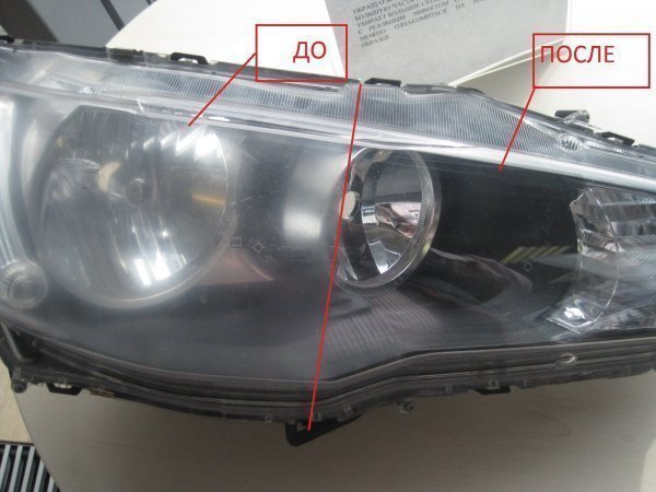

thomas Опубликовано 16 сентября, 2011 Опубликовано 16 сентября, 2011 Поставил новую фару (морда), смущает немного то, что по сравнению со старой она аж "горит" =) Вот думаю полирнуть родную фару, может кто пробовал своими силами, интересует какими средствами, поделитесь опытом по этой теме Спасибо за ответы =)

anton-tyres Опубликовано 16 сентября, 2011 Опубликовано 16 сентября, 2011 Делал полировку на юнионе, эффект очевиден, для страховой прокатило но через год снова потертость проявилась
Cnnynuk Опубликовано 16 сентября, 2011 Опубликовано 16 сентября, 2011 в этом конечно минус полировки - полироль со временем сходит
creeper Опубликовано 16 сентября, 2011 Опубликовано 16 сентября, 2011 я полировал на Аларме - после полировки фары были как новые
Alexxx10 Опубликовано 16 сентября, 2011 Опубликовано 16 сентября, 2011 полировал сам в рчную эфект держится уже год
Sever Опубликовано 16 сентября, 2011 Опубликовано 16 сентября, 2011 Лучше машинкой полировать, но без фанатизма.
Cnnynuk Опубликовано 16 сентября, 2011 Опубликовано 16 сентября, 2011 полировал сам в рчную эфект держится уже год чем?!
Alexxx10 Опубликовано 16 сентября, 2011 Опубликовано 16 сентября, 2011 Желтой тряпкой для мытья полов И средством от цапаете для луп И если помните кауро на встрече Коту отполировали фары так что они как новые засверкали
Allat Опубликовано 16 сентября, 2011 Опубликовано 16 сентября, 2011 И средством от цапаете для луп А где оно продается?
Bristolls Опубликовано 16 сентября, 2011 Опубликовано 16 сентября, 2011 Я тоже сам полировал 3М-овским кругом и полиролью для прозрачного пластика(фар)!Эффект реально есть!!!!
Diplomat Опубликовано 17 сентября, 2011 Опубликовано 17 сентября, 2011 Полировал машинкой и пастой Гои, вся мутность ушла)))
GeorgPronin Опубликовано 20 сентября, 2011 Опубликовано 20 сентября, 2011 Пластиковый фары без проблем полируются машинку и пастой.
