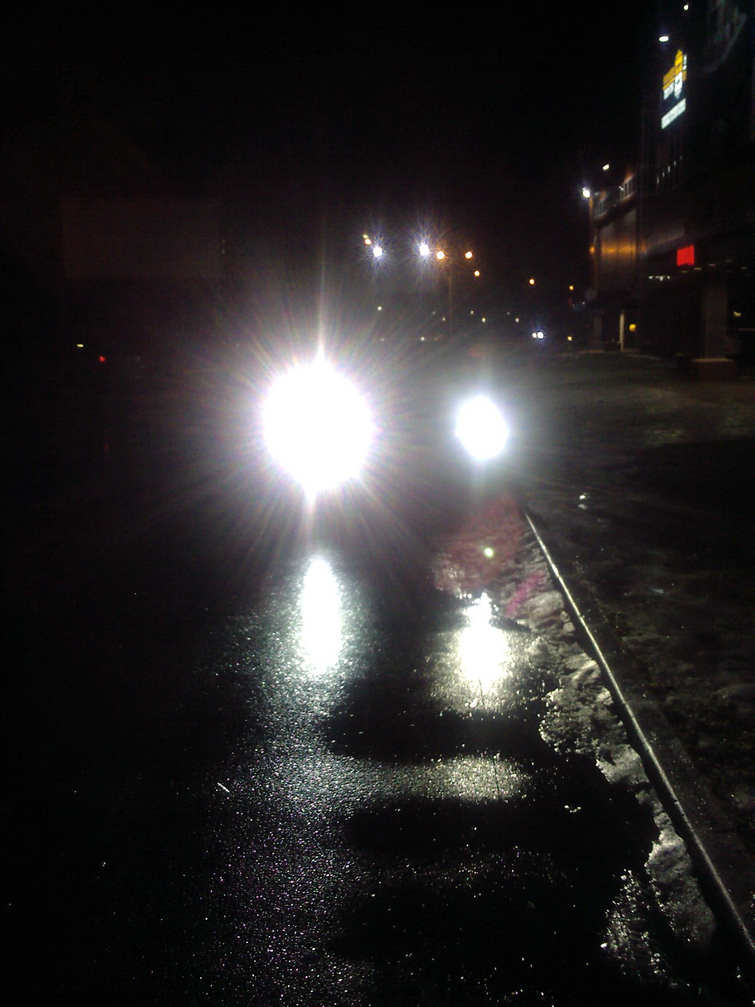

[scwc]star Опубликовано 28 ноября, 2008 Опубликовано 28 ноября, 2008 Спасибо PUMP за помощь в установке ксенона. Купил у него 5000К, сразу и поставили за 15 мин. Один вопрос только, правая фара ярче светит чем левая, из-за чего? Так и должно, чтобы встречных водителей не слепить или что зв ХЗ? П.С. фото сделаны с телефона.
zaraz Опубликовано 28 ноября, 2008 Опубликовано 28 ноября, 2008 (изменено) Спасибо PUMP за помощь в установке ксенона. Купил у него 5000К, сразу и поставили за 15 мин. Один вопрос только, правая фара ярче светит чем левая, из-за чего? Так и должно, чтобы встречных водителей не слепить или что зв ХЗ? П.С. фото сделаны с телефона. она светит не ярче,а чуть выше.. так у всех.. Таков хитрый, японский замысел)).. Но если реально ярче, то это косяк ксенона.. Поменяй лампы местами, а потом и блоки.. посмотри, что получится Изменено 28 ноября, 2008 пользователем zaraz
St0rm Опубликовано 28 ноября, 2008 Автор Опубликовано 28 ноября, 2008 Один вопрос только, правая фара ярче светит чем левая, из-за чего? Так и должно, чтобы встречных водителей не слепить или что зв ХЗ? Она светит не ярче, а выше, чем левая - так должны быть настроены правильные фары, чтобы не слепить встречных водителей.
RomTolich Опубликовано 29 ноября, 2008 Опубликовано 29 ноября, 2008 Ну ещё как вариант, после установки ксенона, надо бы на стенд заехать для регулировки.
[scwc]star Опубликовано 29 ноября, 2008 Опубликовано 29 ноября, 2008 Ок, впринципе Pump так и объяснил, спасибо=) Разницу почувствовал огромную, ксенон решает ребята. Все быстренько разбегаются по сторонам + светит подальше и поярч, дальний штатный свет уже не чувствую.
St0rm Опубликовано 30 ноября, 2008 Автор Опубликовано 30 ноября, 2008 Все быстренько разбегаются по сторонам + светит подальше и поярч, дальний штатный свет уже не чувствую. Ну поярче - это хорошо, а подальше - это значит фары светят выше, чем раньше, следовательно слепят встречку больше, чем раньше. Я летом ездил с включенными фарами, как это многие делают, так как освещение дороги не нужно было, то автокорректором опускал фары вниз на "3" или "4". Зимой в темное время суток дальность освещения критична. Лучше всего съездить на стенд и отрегулировать. Ну или следить за реакцией встречки, если дальним моргают, то стоит задуматься. А вообще, как вспомнишь на дороге некоторые "джыпы" мля...
Sever Опубликовано 30 ноября, 2008 Опубликовано 30 ноября, 2008 Лучше всего съездить на стенд и отрегулировать. +1. Это обязательно надо делать после установки ксенона.
[scwc]star Опубликовано 30 ноября, 2008 Опубликовано 30 ноября, 2008 пока никто дальним не мигает, а корректор поставил на "2".
