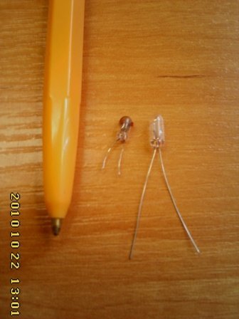

Во общем поменял я..... 1. Авторынок на Фучика - секция 73....лампочка 1 шт. - 20рублей....купил 5 штук, с запасом. 2. Вынимаем сам блок, поддев аккуратно с краев перочинным ножом. 3. Разбираем блок, только АККУРАТНО, так как там незакрепленные 2 пружинки и 2 маленьких металлических шарика. 4. Снимаем лампочку вместе с мягким резиновым посадочным местом. 5. Разгибаем усики старой лампы, вынимаем, на место ставим новую, вставляя усики в дырки....лишние отрезаем! 6. Собираем все обратно...и ВСЕ! 7. Все довольно просто, просто внимательно надо собирать и быть аккуратным с шариками, так так очень маленькие и быстро скатываются со стола. Пальцами очень неудобно их брать...один все таки скатился на пол, искал в офисе 10 мин, благо нашел!... 8. Поставил на место - все работает!!!! 9. А!!! забыл - на лампочках подсветки одеты красные резиновые колпачки, сами лампы прозрачные, и снимая со старой я чуть чуть надорвал ее, но на подсветку это не повлияло!))))На фоке видно что на старой лампе остались остатки резинки... P/S Не оригинальные лампы чуть чуть длинее оригинала, но все подошло и собралось идеально! Кому надо подробнее или помощь пишите - звоните!) И все таки я понимаю, что официалы живут в основном на ТО и запчастях, но платить за блок 2-х кнопок 4800 рублей в голове не укладывается.....уж совсем неоправданная цена!!!!! На фотке: оригинал - левая лампочка. неоригинал - правая! И сорри, я все это проделывал на 10 лансе а сабж выложил об особенностях 9-го....
Сгорела лампочка подсветки кнопки обогрева сидений.....во общем то не смертельная проблема, но решил заменить, но предварительно что бы 2 раза не разбирать и собирать хотел бы узнать какая там лампочка. Кстати позвонил в Рольф, там сказали, что они типа не знают какая лампочка, и что они меняют ВЕСЬ БЛОК...СТОИМОСТЬ КОТОРОГО У НИХ СОСТАВЛЯЕТ 4800 РУУУУУУБЛЕЙ!!!!! БЕЕЕЕЕЗ РАБОТ!!!! :o :o Я мягко сказать охренел от этого!!! В общем кто видел эту лампочку или кто знает ее параметры пожалуйста откликнетесь!)))))
