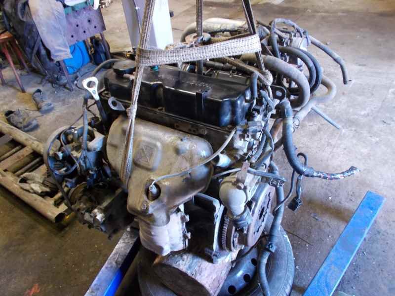

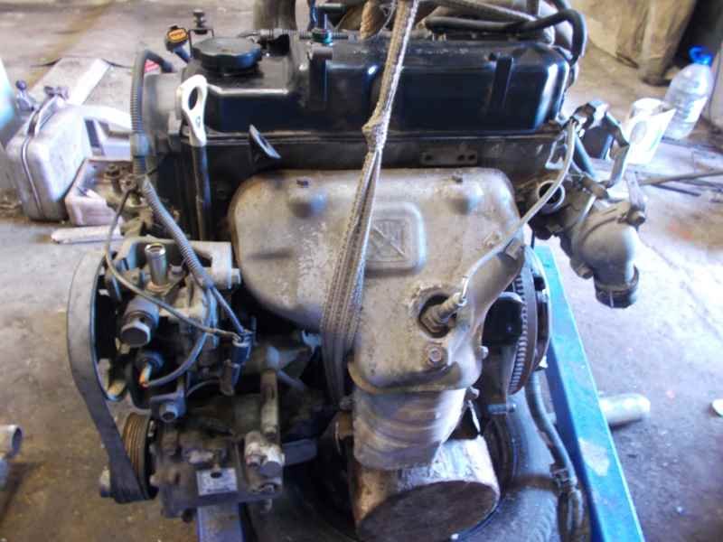

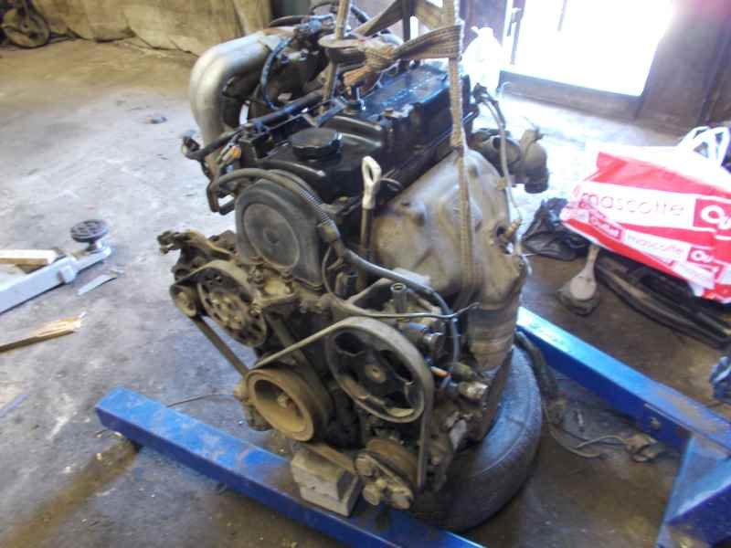

  1. Продам Двигатель Митсубиси Лансер 9 1.3, со своего автомобиля, авто попало в аварию, восстановлению не подлежит .Мотор в хорошем состоянии, масло не потреблял, мотор полностью комплектный, включая абсолютно все навесное, кроме стартера. Любые доп фото по запросу предоставлю цена 25т

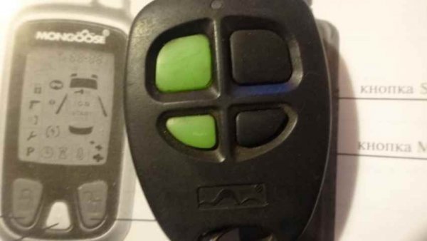

  5. Сигналку? - вот этого я не умею делать,к сожалению. Спасибо!

  7. да! монгуст вроде. древняя. только инструкция к ней по ходу не та у меня
