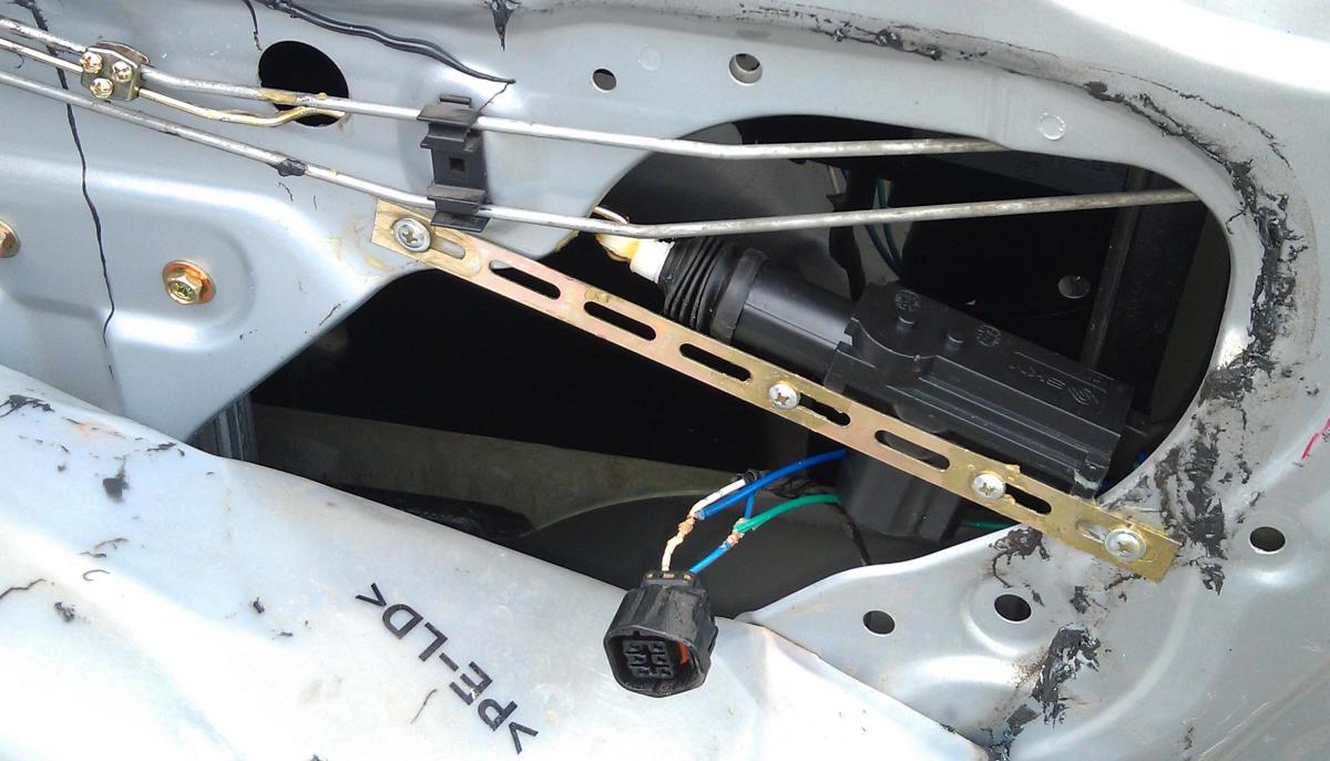

  8. Сегодня все сделал сам за 30 минут. Надо: сверло или саморез (клоп) - 2 шт. Набор активатора с 2 ДВУМЯ проводами - 1 штука. Смотрим на фото. Не забудьте густо намазать смазкой (литол или что-нибудь такое же) все свежие отверстия (должно быть 2 штуки), чтобы не ржавело!!! э
  9. Ребята, подскажите пожалуйста. А вот такой активатор замка багажника никто не ставил? Если да, то как оно реализуется?
  10. Александр, попробую поставить обычный активатор на тягу.
  11. Спасибо, Александр. Надо подумать. Как я понимаю, на тягу можно поставить обычный активатор двери (рублей 300), и придумать как закрепить.

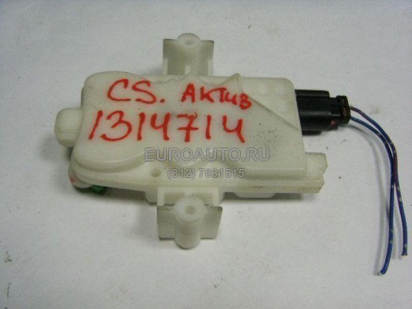

  12. У кого-нибудь есть номер активатора отдельно? Вчера совсем забыл посмотреть. Но он не оригинальный стоит. Да не хочется колхозить)))
  13. Нет, не предложили, но могли))))) Вчера разобрал. В руках сработал несколько раз и замолчал. Отсоеденил активатор от самого замка - та же картина. Моторчик попытался дернуться и все. Сам активатор разбирать пока не стал. Может кто посоветует, что лучше сделать или где найти новый активатор. По вину в сборе с замком(MN 159632).
