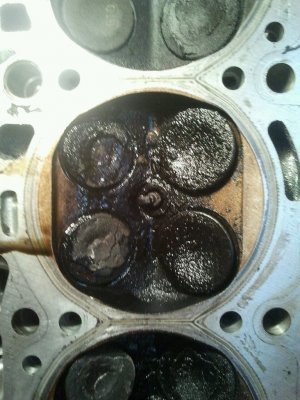

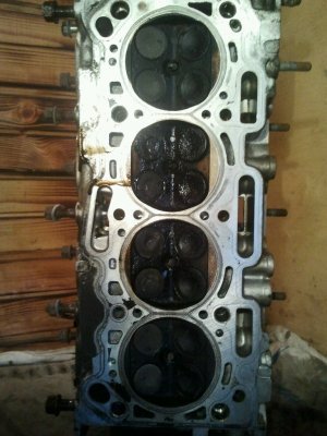

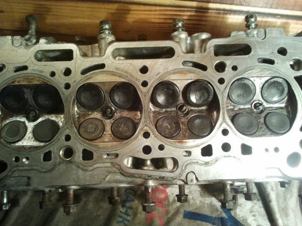

В общем собрал и завел все дымит как паровоз, но обгорает и эт нормально , обидно что фоток не делал, т.к. собрал за 4 часа после работы. Остался только стук гидриков, если не пройдет сниму промою , опыт уже есть . В общем и целом операция заняла 2 полных дня. 1- день разборка 0,5 - очистка, притирка и прочее 0.5 - сборка Подводнях камней много при этом деле и главное не спешить, но опят был хоть и не по япошкам. Думаю в субботу дособеру и поеду. Потом отпишусь по расходу масла (тьфу-тьфу). И могу сказать точно, что если есть такая проблема, не меняйте колпачки по времени уйдет ровна половина от замены колец, а на снятой ашке колпачки менять максимум час с притиркой клапанов.

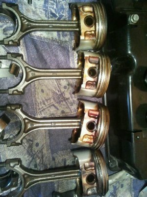

У меня части маслосъемного кольца прилипли к эспандеру, я могу пологать что это из-за качества масла, однако, с рождения машины заправлял масло брал у официалов, однако поскольку сам работаю у них на качество масла никто не жаловался, сливал с бочек. Ну если уж это масло было говно, то где брать я не знаю. По моей практике если жрать масло начало ни промывка, ни раскоксовка уже не поможет. вскрытие и только вскрытие У меня части маслосъемного кольца прилипли к эспандеру, я могу пологать что это из-за качества масла
Промерил гильзы, вообще допуск на цилинд 0,01 мм , что по сути тупость , т.к. при расточке допуск на чистовую оброботку 0,02-0,04мм и сами рем комплекты идут 0,25 и 0,5. Однако не смотря на это вписался в 0.01. Кольца соответственно под замену пойдут 1 делом, юбка поршня хоть и потерта , но замер показал что в допуске лежит , так что тоже менять не стал , а вкладыши стоят по 400р , так что решил заменить, даже не замеряя их.

Вообщем для неверующих выложу свой блок вот такое вот было на пробеге в 90 тыков , рассухарив все клапана увидел ужас , фоток жалко нету, но чистил и притирал совершенно все, в итоге получилось жду зап частей и буду собирать дальше И если кому интересно зап части заказывал оригинал все, вышло по деньгам около 7000, с учетом того что меняю кольца, вкладыши ну и соответственно все прокладки
