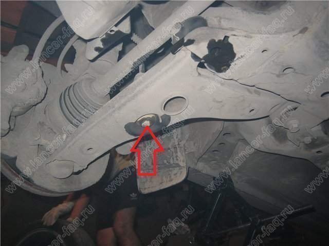

terar Опубликовано 10 мая, 2015 Опубликовано 10 мая, 2015 Здравствуйте. На днях менял масло, и обнаружил что нет 1 детали, подскажите ее номер, чтоб заказать.
AleksMM Опубликовано 10 мая, 2015 Опубликовано 10 мая, 2015 Если я правильно понял,то у Вас отсутствует стойка стабилизатора поперечной устойчивости(позиция 4 на фото). Обычно их две,на каждом рычаге. MR 954887
terar Опубликовано 11 мая, 2015 Автор Опубликовано 11 мая, 2015 Спасибо большое, а их отсутствие не сильно критично?
АМП-Ольга Опубликовано 12 мая, 2015 Опубликовано 12 мая, 2015 Ну как сказать, стабилизатор поперечной устойчивости будет работать не правильно - в повороте колесо не будет прижиматься к дороге. А вот тут сами решайте критично или нет))) 1
