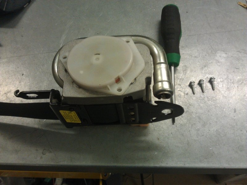

V323 Опубликовано 26 февраля, 2015 Автор Опубликовано 26 февраля, 2015 Мазать ремень как то не очень охота. Прилегает к одежде. Решил вопрос натяжением пружин. Всё оказывается очень просто. Снимаем ремень с машины, располагаем на верстаке так, чтобы пирапатрон был сверху. Под белой крышкой на трех болтах находится пружина. Аккуратно откручиваем три болта. Ничего не раскрутится и не отвалится. Затем осторожно приподнимаем крышку на 1,5-2 мм и вращаем так, что бы пружина натягивалась. Опытным путем у меня получилось пять оборотов. Затем прикручиваем болты на место и ставим ремни на авто.
