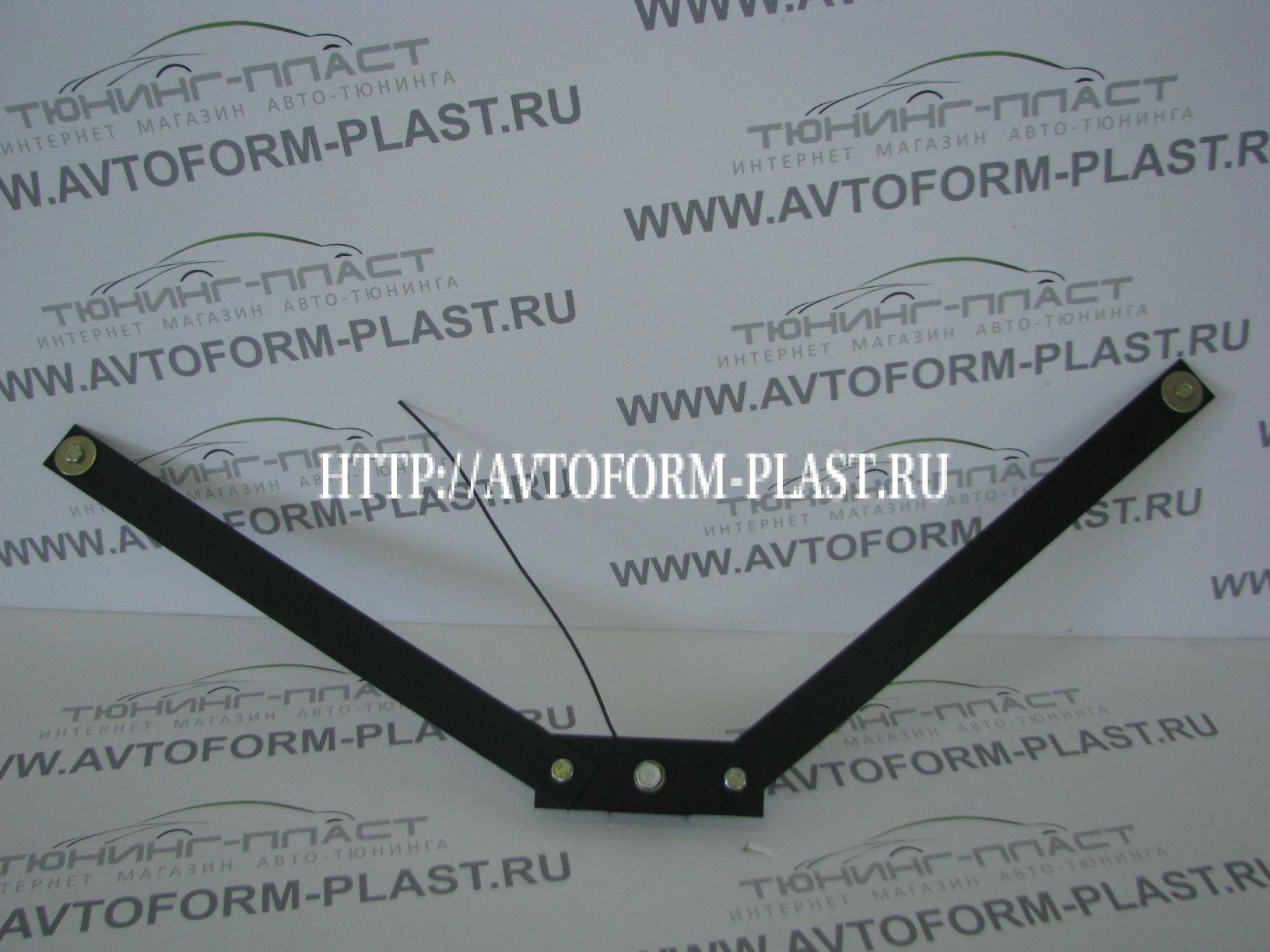

Дымыч Опубликовано 10 февраля, 2015 Опубликовано 10 февраля, 2015 Ребят подскажите какие локеры подходят на лансер 9 2005г. В магазинах говорят,что на них не предусмотренно заводом. А на моём стоят,после небольшого дтп один лопнул,а без него задний бампер дрягается как лист бумаги на ветру.заранее спасибо

AleksMM Опубликовано 12 февраля, 2015 Опубликовано 12 февраля, 2015 Есть на 9-ый, передние. Но задних правда не встречал. Саш, так внизу он (бампер) к кузову не крепится. http://lancer-faq.ru...go-bampera.html Приезжай,покажу задние! У него(бампера) крепление к кузову сверху(почти под фонарями),крепления к крыльям,и нижняя часть крепится ТРЕМЯ!!! кронштейнами к силовым элемент кузова сзади. Тынц1 Тынц2
Rpg Опубликовано 12 февраля, 2015 Опубликовано 12 февраля, 2015 (изменено) Ну может и есть, я не спорю, когда искал себе - не видел. просто смысл в них какой? Передние брал для доп. шумоизоляции, т.к. арки в салон заходят. А задние в багажнике. Но это другая тема. У автора видимо задние нештатные уже стояли и один лопнул. Например такие. Штатные не лопают, да и всегда есть в наличии и под заказ. Саш, я про район локера)) Там внизу он (бампер) как раз к локеру и крепится (или наоборот). И брызговик сверху. . Видимо если тема об этом, в том самом месте он и болтается.)) Изменено 12 февраля, 2015 пользователем Rpg

Дымыч Опубликовано 14 февраля, 2015 Автор Опубликовано 14 февраля, 2015 Спасибо. Штатных локеров просто нет и не закажешь. А бампер дрягается именно у колеса. Т.к. брызговик тяжелый И крепления все целы. Бампер новый
.Андрей. Опубликовано 14 февраля, 2015 Опубликовано 14 февраля, 2015 Бампер скорей всего не оригинал, вибрация не из-за брызговика возможна, а из-за хлипкости китайского бампера, жесткости не хватает
