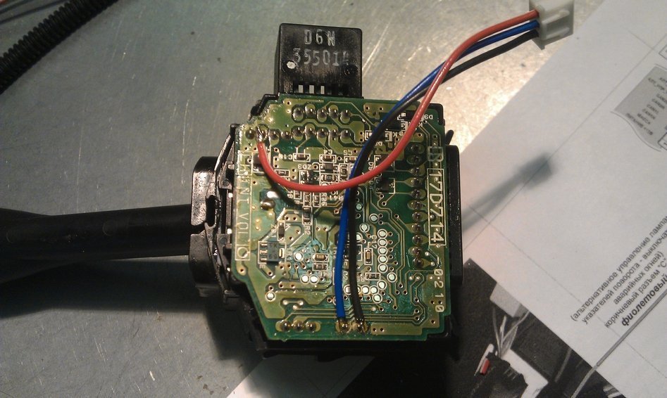

V323 Опубликовано 2 июня, 2014 Опубликовано 2 июня, 2014 Здравствуйте форумчане. Машину приобрел совсем недавно. Ну собственно начинаю устранять недостатки. Постоянно забываю включать свет при езде. Проблема решена. Необходимо на красный проводок переключателя поворотов (на прилагаемом фото) подать массу после запуска мотора. Загораются габариты и фары. Ближний и дальний при этом переключаются. После глушения мотора массу снимаем. Свет гаснет. Для реализации массы применен "Черный ключ-инвертор" фирмы Мегуна. Подключение на левом разъеме щитка приборов. Черный провод к черному крайнему. Желтый провод к красному (генератор). Коричневый соответственно к переключателю поворотов (наш красный провод). Если хотите сделать функцию отключаемой, то коричневый провод подключаем через выключатель. Кстати в ходе экспериментов выяснилось, что если "наш" красный проводок просто подключить в массе, то свет загорается при включении зажигания и гаснет секунды через три после выключения. Черный и синий провода - подготовка для удлинителя поворотов. Описание будет позже. Весь форум не читал, идея своя, ни у кого не подсмотрел.

V323 Опубликовано 3 июня, 2014 Автор Опубликовано 3 июня, 2014 Описание- Автомобильный удлинитель сигналов поворота (Т8.2) – электронное устройство, предназначенное для выдачи 3-х импульсов сигнала поворота при кратковременном (нефиксируемом) нажатии на рычаг поворотов, что обеспечивает повышенный комфорт при выполнении маневров. При переключении рычага поворотов во время действия импульсов удлинения в противоположную сторону удлинение также сработает в другую сторону. При длительном нажатии на рычаг сигналов поворота эффекта удлинения не будет. Т8.2 предназначен для автомобилей, у которых реле поворотов управляется током с центральным положительным проводом. Вариант High (H) – управляющий сигнал с выключателя заднего хода имеет положительную полярность. Вариант Low (L) – управляющий сигнал с выключателя заднего хода имеет отрицательную полярность. Дополнительные функции Т8.2 Извини / спасибо при кратковременном нажатии кнопки аварийной сигнализации Т8.2 сформирует 2 мигания всеми лампами поворотов Внимание при включении задней передачи Т8.2 автоматически включит аварийную сигнализацию для привлечения внимания других участников дорожного движения.
