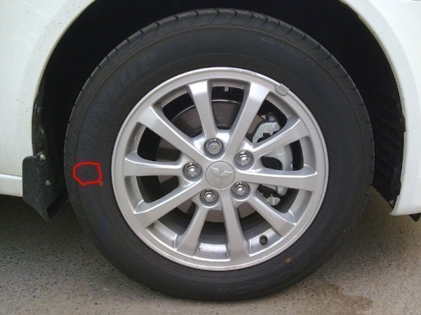

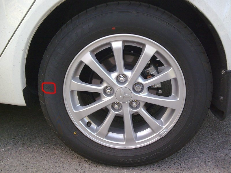

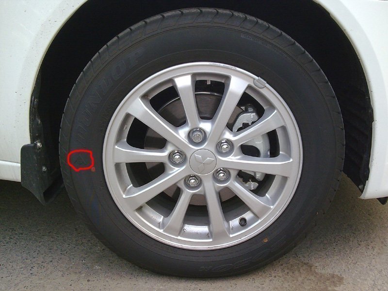

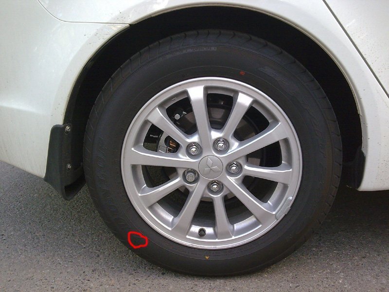

  16. Претензия снимается. Все верно - по другому не установить. Рисунок по кромкам колеса разнонаправлен. Извиняюсь, поспешил с выводами. Разное направление протектора на разных сторонах авто смотрится страшно. Тему можно закрывать.
  17. В общем, это симметричные направленные шины. Стоят неправильно. Мат. часть... Симметричные - шины, у которых правая и левая сторона протектора имеют одинаковый рисунок (отличия лишь в размерах блоков протектора для снижения шума от шин). Такие шины бортируются на диск, как правило, надписью DOT наружу (если такая имеется). Бывают как направленные, так и ненаправленные. Асимметричные - шины у которых правая и левая сторона протектора имеют разный рисунок. Такие шины имеют наружнюю (OUTSIDE) и внешнюю (INSIDE) стороны. Монтируются на диск соответственно. В большинстве случаев это ненаправленные шины. Хотя фирма Pirelli выпускает и асимметричные направленные шины. В этом случае они делятся на "правые" и "левые" (обязательно указывается на шине). Также до недавнего времени у фирмы Nokian были направленные асимметричные шины, не разделяющиеся на "правые" и "левые". Выглядело странно. Направленные - шины, имеющие направление вращения, заданное производителем. На боковине всегда имеется стрелка, показывающая это направление вращения (ROTATION). Монтируются на диск по этой стрелке.
  18. Протектор направленный, по внешней кромке это четко видно.
  19. Добрый день. В Галант-авто на Коломяском 2 месяца назад покупался Lancer X. Сегодня обнаружил, что на левой стороне авто косяк с направлением вращения колес: колеса крутятся в сторону противопожную стрелке. Как будто бортировалось все для правой стороны. София, как могло такое случиться, что при предпродажной подготовке не исправили этот косяк? Это даже если предположить, что накосячили на заводе... Как будем исправлять? Ну, затяжку болтов колес я догадался сразу проверить, но направление вращения колес как-то не бросилось в глаза, только сейчас заметил. Странно, почему машина после 180 плохо держит дорогу?... Странно, почему клиенты хотят присутствовать при ТО непосредственно около мастера?... Прикрепил 4 файла фоток всех колес, стрелка выделена красным.
