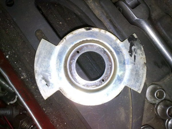

  4. Вот фото этой пластины - ПРИЧИНЫ моих мытарств и переживаний. Кто знает, как ее правильно называть? И у кого какие догадки, отчего это произошло.
  5. у меня 1,6 9 лансер авт. Была, вчера устранили, такая беда - мог завестись и работать, мог заглохнуть на ходу и не заводиться. Срезало шлицы на которых держится пластинка на шестерне грм коленвала и вращалась на валу не всегда за одно с коленвалом. В сервисе проверили фазу включения зажигания, сняли шестерню, закрепили пластину и все машинка заработала.

  7. [quote name='Anmed' date='06 Май 2011 - 20:08' timestamp='1304702183' post='235663' значит фазы, других вариантов нет. Anmed, ты прав!!! Фазы! Фазы! И еще раз фазы! Пизнаюсь не сам делал, а недавний знакомый автоспец, и делал как по писанному в твоем сообщении. Выяснилось что зажигание не совпадает на 90 градусов. Пластина которая должна сидеть на шестерне грм коленвала на шлицах была сама по себе, шлицы просто срезало. А ведь по ее положению датчик положения коленвала посылает через мозги сигнал на зажигание. Иван, спасибо ему огромное, за 30 минут определил это и еще зо 120 устранил. И вам Anmed, тоже спасибо.
