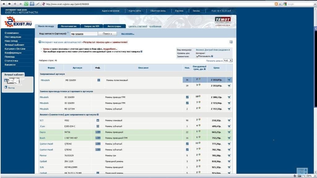

  12. Купил себе счастье - L 9 2.0, без девяносто тысячного ТО, и решил его сделать по максимуму Запчасти: Масло Mobil 0W40 – 1740 руб. Свеча зажигания иридиевая NGK IGR6A11 – 4 шт. – 2314.44 руб. Фильтр масленый Knecht OC 230 – 201.61 руб. Фильтр воздушный Jakoparts J1325035 - 167,80 руб. Фильтр салонный Jakoparts J1345008 – 476.45 руб. (оказался с углем) Антифриз AWM G11 5л + дистиллированная вода 5л – 759.00 руб. (в систему охлаждения вмещается 7л) Тормозная жидкость РостДОТ 4,5 – 120 руб. Модуль управления вентилятора Mitsubishi 1355A143 – 1518.97 руб. (вентиляторы крутились как хотели) (вообще-то там должен стоять MR 497751 стоимостью 4 751,75 руб. ну или 1355A124 - 2 435,76 руб., но и эта штука тоже крутит ) а как в existe не хотели продавать, не подойдет - назад не примем :oB))) ) Ремень приводной (ГРМ) Mitsubishi MD 326059 - 2 353,60 руб. Ремень зубчатый (балансировочный) Gates 5257XS – 418.21 руб. Ремень поликлиновый Gates 6PK1830XS – 928.39 руб. Ролик натяжителя вала балансировочного GMB GT90700 – 671.23 руб. Ролик ремня ГРМ обводной Mitsubishi MD 156604 – 1224.70 руб. Ролик натяжителя ремня ГРМ Mitsubishi MD 182537 – 980.59 руб. Регулятор натяжителя ремня ГРМ Mitsubishi MD 308086 – 3022.93 руб. (обязательно для замены) Насос системы охлаждения GMB GWM-81A – 1772.76 руб. _____________________________________ Итого по запчастям – 17558,68 руб. Работы – 6353 руб. После ТО, как бывает, ощутил небольшую вибрацию (может она и была) (кстати перед ТО заметьте, что да как тряся-вибрирует, чтобы лишние деньги потом не тратить ), ну и к ним - посмотрели, разобрали, ткнули комп. – все отлично, почистили дроссель, покрутили винт холостого хода, вобщем все счастье еще – 1400 руб. Итого 25311,68 руб По подвеске - требуется замена втулок передних стабилизаторов, с запчастями 1400 руб. Многое можно было и не менять, но для себя - все-таки стоит.
