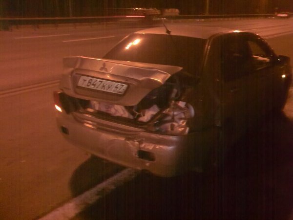

  1. Камрады, добрый вечер очень хотелось бы навскидку узнать стоимость ремонта из видимых повреждений: -задний бампер -обе задние фары -оба крыла (левое притерто до металла, правое смято,немного клинит дверь) - притерта левая дверь - заднее стекло на кольце въехали в задницу, есть ОСАГО и ДСАГО, без КАСКО...
  2. Господа, минус один. мне только что разнесли задницу на кольцевой в районе колтушского съезда. так что теперь вопрос чиповки не самый актуальный. машинка на ходу, но ремонта где-то на сотню. сижу вот около ГИБДД за мега-дыбенко,жду гаишей.
