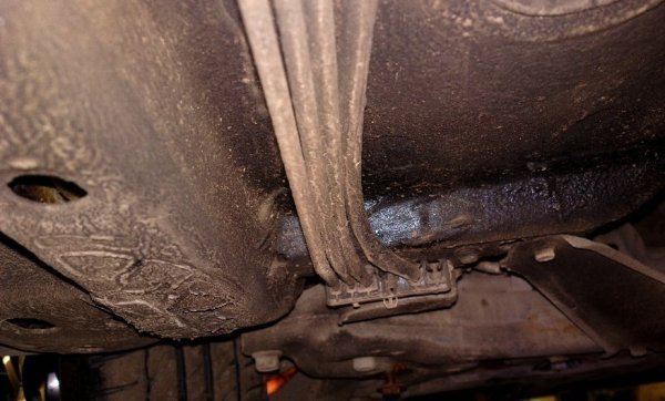

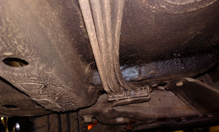

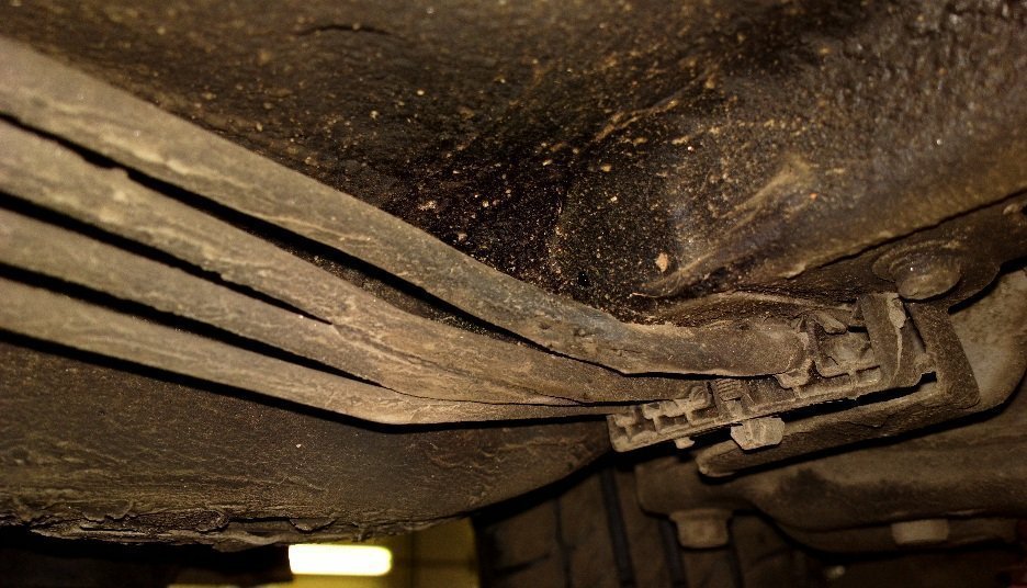

Здравствуйте ! У меня давняя проблема, которая пока не лечиться. Проблема в следующем... с места включаешь положение D машинка еле идет и все сопровождается наплывами(толчками небольшими) при этом мгновенный расход колеблиться (то больше то меньше), так же и на скорости. Сейчас всегда заметно, раньше чувствовалось только до 40. Во общем именно на 40 км.ч если держишь ногу на газе и чуть ее нажимаешь и убираешь(дергаешь ногой)... машинка делает 3-4 дерганья(резких) и потом не охотно едет. Такое же поведение если убрать ногу с газа, только она еще и будет ощутимо тормозить как будто движком. На скорости примерно в 100 км ногу с газа убираешь, затем резко бьешь ногой по газу в этот момент происходит первый небольшой толчок машины через секунду сильный толчок(похожий на удар) и машина начинает разгоняться. Проблема жутко беспокоит и напрягает. Особенно в пробках на мостах (задница машины) именно она начинает распрыгиваться, как будто что то поступает либо доходит до нее промежутками. Сделано в машине многое: поменяны свечи, почищены форсунки, была чистка дрос. заслонки, заменен топливный фильтр, заменен на время топлв. насос, заменена топливная трубка которая была замята и стояла на машине около года, в итоге оказалось что не в ней дело. Последнее что поменял с горяча был вариатор... Машина поехала чуть лучше но ей определенно что то не хватает. Да еще был чип-тюнинг но на время замены вариатора я его снял, обратно буду ставить или нет не решил, пока есть эта проблема. Много мастеров и контор я перелопатил,много что слышал... Только диагностику проходил 9 раз, каждый раз она ничего не показывала. Во общем я в печали. Машина не едет как должна. Вчера катался точно на такой же 2007 CVT 2.0, ощущения что у меня 1.6 литра... Можете что то мне посоветовать ? Не покидает ощущение что топливо в машину не подается в тот момент в который ее нужен.Либо подскажите очередного мастера...........) p.s Чтобы не разводить флуд на форуме прошу предыдущие мои темы по этому вопросу удалить.

да... в nstuning обращался думали из за проблемы с топливной трубкой но нет... в итоге много чего поменяно и проверено а проблема все ярче с каждым днем режет глаза...

А оно и происходит, с места трогаешься до 2 тыс оборотов доходишь и они садятся на 200-300оборотов ... потом через секунду восстанавливаются ... и чувствуется что машинке нехватает именно бензина шоли ... может когда я ее помял то бенз еще как то проходил а со временем что то там внутри может засорило эту вмятину и печалька случилась ненаю ...
Пробег 70т нижний фильтр (в поддоне) точно погоды не изменит ... почему то уверен что не в коробке дело ...
Какой нижний и что значит махнуть ? Реально же во время стоянки чувствуется как будто топливо поступает порциями ... такое вот странное ощущение ... Напомню что у меня замята топливная магистраль(1 шланг идущий в бензобак), но с ней я откатался год до этого и проблем не знал ... так что может и не она ... Вы говорите наверно по поводу топливного фильтра в баке или грубой очистки ... ? Сейчас хочу записаться в LANCER МАСТЕР на диагностику ... пусть смотрят топливную систему и еще проверят сопротивление дроссельной заслонки возможно ее раздолбал в свое время педаль бустера ... а так если ничего не найдут ... ставлю топливную магистраль, затем топливный насос, ну и все бенз фильтра ... вроде больше не к чему приковаться ... эх ... хоть машинка резвей стала из за чипа ... одно радует ... а когда с 60 торможу на 40 начинает носом клювать, как будто передачи переключает но это только кажется ...
