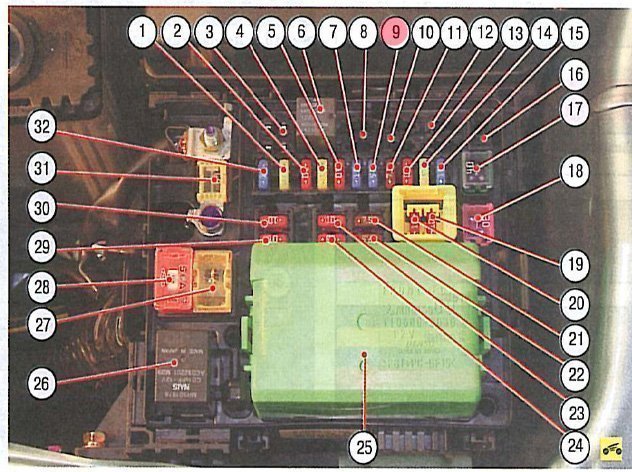

Помогите Люди добрые. Подскажите, кто, что думает. Утекает электричество.
Все выключено. Ничего не горит. Ключ вынут.
Подсоединил последовательно между аккумулятором и – клеммой, тестер.
Ток показал 2 ампера, спустя 10-15 сек опустился до ампера. Так и остался.
Методом выдергивания предохранителей. Обнаружил, что виноваты цепи, вырубающиеся
Предохранителями 19 и 20. Ибо они спарены вместе и порознь не работают.
Выдернул магнитолу. Не помогло.
Где искать, чего проверять?
Может, было у кого, может, знаете.
