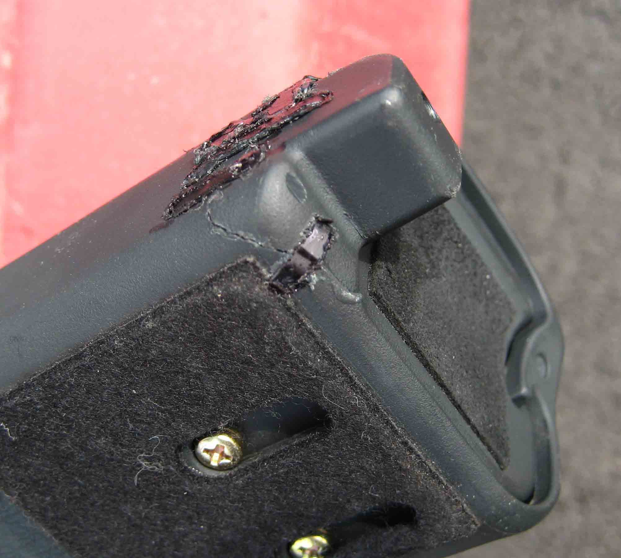

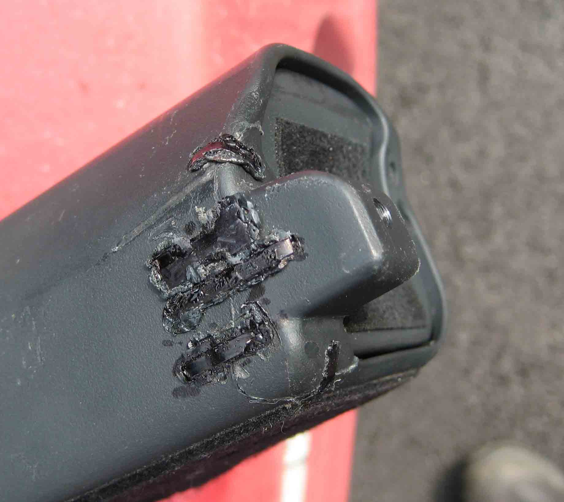

  11. Все! Склеил и заармировал. Получилось жестко и главное держится! Собственно проблема решена малой кровью. Загрузил фотки, может кому в будущем пригодяться. (покрашенные маркером хреньки собсно и есть металлические полоски)
  12. Из фанеры? лобзиком которым на уроках труда в детстве дрочкали...? думаю не пойдет... Пожалуй посижу действительно, склею и потом полосочками металла паялником туда впаяю, типа заармирую. Спасибо за совет.
  13. Так получилось сломался(откололась часть фиксатора входящая в паз) фиксатор шторки багажного отделения(ланс9 универсал). Собственно шторка не держится в пазах. Думал может склеить, но на этот выступ нагрузка достаточно серьёзная, думаю клеевое соединение не выдержит. Фиксатор съемный со шторки, посмотрел на exist.ru продается только полностью шторка в сборе =210 евро... Может кто знает где можно достать отдельно этот фиксатор, номера у него нет, во всяком случае номер детали идет целиком на шторку . Звонил Ролфу - долго менеджер искал деталюху эту, так и не нашел. .
