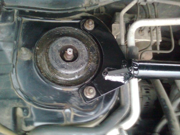

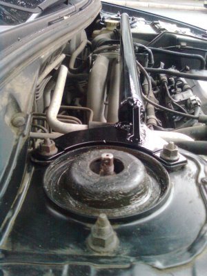

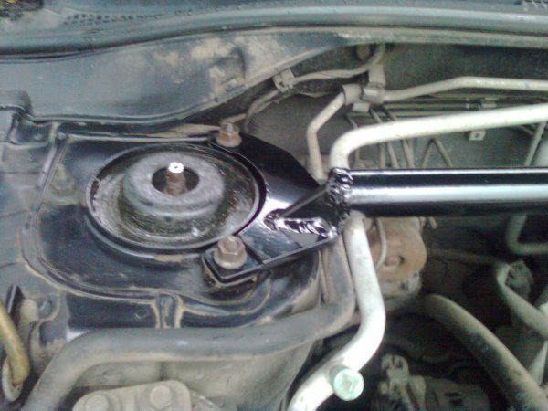

Такие швы получаются при сварке аргоном Алюминия...при желании можно все отполировать, но это скажется на прочности... Эффект есть - его можно почувствовать при быстром прохождении связки резких поворотов (слалом) - реакция на поворот руля гораздо резче становится.. Стойки сверху намазаны густой смазкой - что бы предотвратить появление налета ржавчины... Цену на распорку можете предложить свою - все торгуемо!!!

Экономия.. На самом деле конструкция проще, а эффект почти такой же! Делать из алюминия кольцо нет ни какого смысла - так как конструктивная особенность стоек (ближе к моторному щиту есть место, годе кольцо распорки прийдется делать оч. тонким и не надежным). А что касается нагрузки на кузов, то 2 шпильки в 10 мм и кузов 2 мм сталь, переживут любую распорку!!!

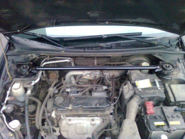

Эта штуковина замыкает передние стойки, делает кузов жестче, следовательно реакции на работу рулем - более быстрыми (руль более "прозрачным"). Стойки при нагрузках изнашиваются меньше, так как нагрузки распределяются равномерно на правую и левую стойки! Можно почитать в интернете зачем эту распорку используют почти при любом тюнинге, от ралли до колцевых гонок!
Установил распорку передних стоек! 9й ланс
Gonzaless опубликовал тема в Особенности Lancer IX поколения
Изготовил и установил алюминиевую 4 точечную распорку передних стоек на 9 Lancer! Смотрите сами, фоты прилагаются! Если кого заинтересовала деталь пишите в личку, возможно изготовление на заказ СПб! -
