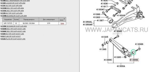

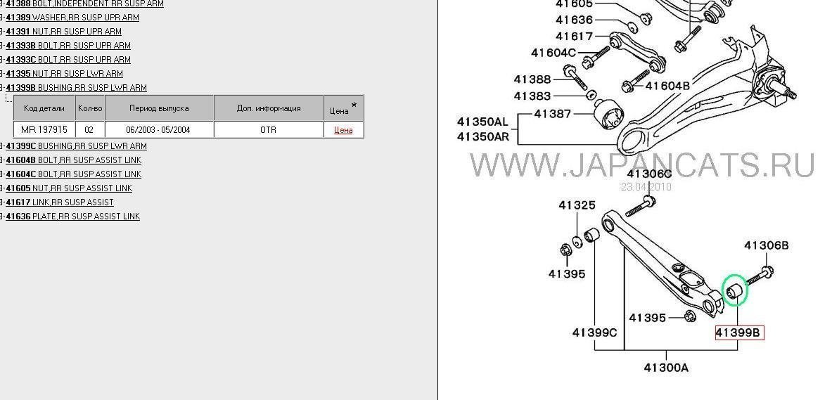

  4. Бывает такое при переключении с D на N? ещё любит подтраивать на нейтрали, после замены свечей с 500-1000км все равно начинает троить иногда и дрожать)

  7. У меня был скрип сзади на ямах, скрипели сайлентблоки на продольных рычагах, на Outlander вроде стоят так же скрипят. Создавал тему здесь с фоткой пружины))) что только не делали) лечил до замены смазкой и шприцем, просто внутрь 5 кубиков графитовой смазки через резину)

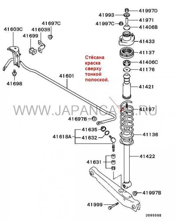

  10. Всем приветы! Решил посоветоваться с лансероводами) может у кого было такое. Lancer IX 2004г. АКПП 26т.км. В общем заскрипело у заднего правого колеса, на яме пробрызгали всё что видели WD-40 но скрип ненапугали, поехал в сервис- разобрали нашли на пружине (втором витке сверху) притёртое место без краски(фото), смазали притёртость и проставку под пружиной покругу (фото №41137) скрипеть перестало, спустя неделю скрип появился вновь. Снова сервис умные лица, предложения поменять стойку, опору, рычаги, сайлентблоки) Т.к. машина не гарантийная уже, хотелось бы поточнее выявить деталь под ремонт, регулировку или замену... Кто что думает по этому поводу?
