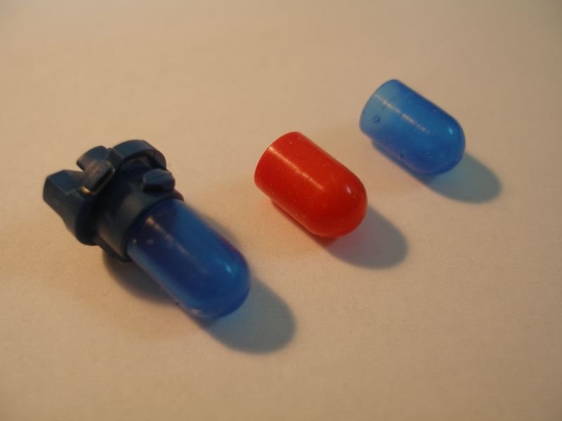

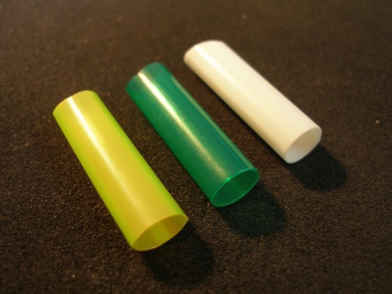

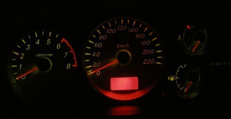

  5. Согласен со справедливой критикой за задержку, начинаю исправляться. 1. Штатная лампочка (взят вариант с "синим" колпачком от Лансера VIII-го, где панель была не "Спорт"). Рядом лежат снятые колпачки : красный (штатный для Лансера IX) и синий. 2. Обрезки термоусадочной трубки (диаметр колбы лампы - 6 мм, трубку брал диаметром 8 мм). Трубка одевается на колбу свободно, обхватывает колбу уже при легком нагреве над зажигалкой. Огонь близко не подносить, а то пластик начнет подгорать, темнеть и обугливаться!!! 3. Вот что получилось в итоге. Снимок не очень удачен, но понять можно. Использовал зеленую трубку из тех, что показаны на предыдущем снимке. Если приглядеться, то видно, что эта трубка более прозрачная (не матовая) по сравнению с остальными двумя. В результате неравномерность освещения панели все-таки присутствует. И в дополнение. 1. Неравномерность вызвана, кроме прозрачности трубки, еще и тем, что "стянуть" термоусадку за колбой полностью не получается по определению. Она усаживается процентов на 40-:-50, но не до нуля. Буду переделывать, возьму белую матовую трубку, а на конце - заплавлю (например, нагретой металлической пластинкой). 2. Приведенный вариант со светодиодами тоже интересен, но (исключительно на мой взгляд, никому свое мнение не навязываю!!) у всех светодиодов (в том числе в автомобильном цоколе) основная задача - светить "вперед", а не "в стороны". Даже если линза спилена, все равно кристалл находится в основании корпуса диода и по законам оптики отражается от внутренних стенок прозрачного пластикового цилиндра. В результате, скорее всего, мы получим яркие пятна на панели в зонах установки лампочек. Нужны либо матовые люминесцентные светодиоды (но мне такие не попадались), либо придется городить какие-то экраны.

  9. Приходится ездить в очках, поэтому "родная" красная подсветка SPORT сильно доставала. Еще с тех времен, когда по работе занимался проблемами цветоощущения у человека (в цветном телевидении, если конкретно) знаю, что максимальная "острота" зрения - в зеленой части спектра, а вот в красной - как раз хуже всего. Поэтому в темноте красные цифры сильно "размазываются". Тем, кто молод и зрением остер - понятно, красная подсветка - круто. А я расстраивался, что на IX-м поколении обычный лансик и EVO поменялись цветом подсветки панели. Но это - присказка. Решил (для себя - никому не навязываю!) проблему так. Если вынуть из панели приборов лампу подсветки (их там 3 шт., код MR 975280 Red Cap), то их цвет задается резиноподобным "презервативчиком" красного цвета, который на них надет. Даже если просто его снять, то ранель светится ЗНАЧИТЕЛЬНО ярче и, на мой взгляд, более приятным бело-желтым светом. Одна беда - освещение становится сильно неравномерным (эти красные колпачки матовые на просвет и гасят неравномерность). Сначала потратил денег на лампы подсветки от старого Лансера (там они были с синими колпачками, код на память не помню, но если надо будет - найду), но не понравилось. Кстати, лампы - одни и те же (12В / 3Вт), только "презервативчики" разного цвета. Стоят у официального дилера около 110 руб. независимо от цвета. В итоге снял штатные колпачки вообще, купил в "Микронике" термоусадочные кембрики нужного диаметра (для экспериментов взял матовый белый, матовый желтый и зеленый - к сожалению, не матовый). Отрезал куски нужной длины (тут важно, чтобы смотрящий внутрь панели конец колбы по возможности затянуло при усадке полноятью, иначе на шкале будет видно пятно в том месте, где колба осталась не прикрыта кембриком-светофильтром) и подогрел над зажигалкой, но так, чтобы не оплавить. Сейчас езжу с зеленоватой подсветкой панели и в принципе доволен. Конечно, если бы и зеленый кембрик был матовым - было бы лучше. А купленные с синими "презервативами" лампочки остались "про запас". Только снимать "презерватив" советую аккуратно - я у одной лампы волоски проводов все-таки сдуру оторвал. Удачи!
