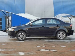

Приветствую Форумчан ! Хочу поделится опытом установки пружин ТехноРессор +20мм В то время , пока всё прогрессивное человечество занижает лансеры - я единсвенный сумасшедший который решил клиренс поднять - колдобины наших дорог к этому как-то больше располагают. Опять же часто перевожу тяжелые грузы в салоне Комплектация инвайт+ - клиренс 165мм Попутно - новые стойки каяба 339118 и 339117 В первый день - было страшно !!! Особенно по сравнению с тем что было - просаженные за 10 лет родные пружины, одна лопнувшая.... Но на третий день технорессор примялся и стало более менее культурно. Клиренс на глаз - под 18-19см Вот думаю - надо на зад теперь такиеже пружины - и будет вполне себе внедорожный лансер... -
