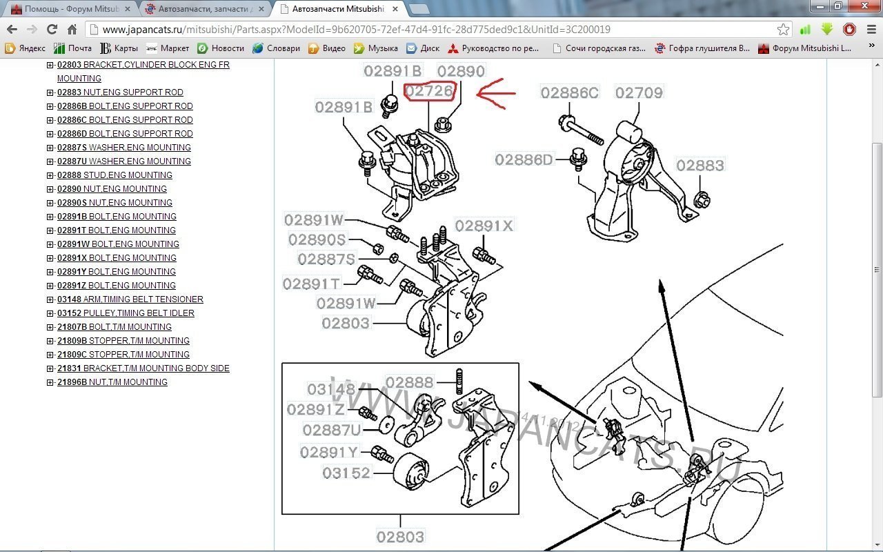

  4. Вот фото в каталоге этой опоры.

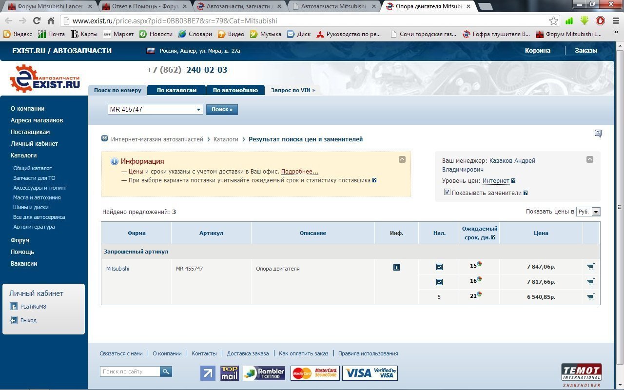

  5. Я из Сочи на EXIST оригинал на мой лансер 2.0 STW 7800р. уже цена упала с того времени.
