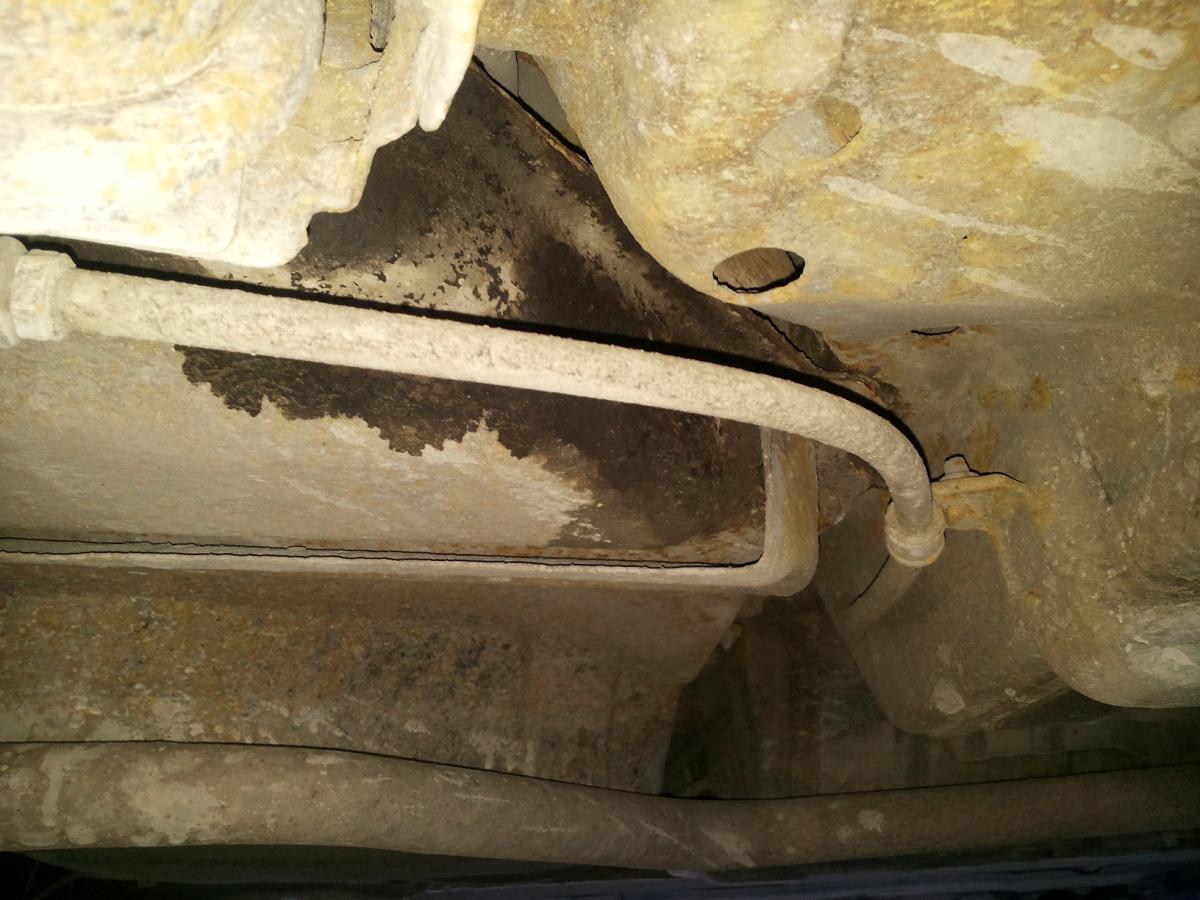

  6. А ссылку не могли бы дать на тему, где снимали бак. А то что то мне не найти.
  7. А обо что бак может протереться? Он же вроде как жёстко закреплён и подвижных деталей вблизи нет.
  8. Всем доброе время суток. Вчера менял заднии колодки и обнаружил пугающую вещь. С правой стороны бензобак мокрый и по запаху это бензин. Снял задние сиденье и открыл лючьки, там всё сухо. Грешу на предохранительный клапан находящийся справа, но как до него добраться понятия не имею. Даже нигде не могу найти тему по ремонту или снятию бензобака. Кто что может посоветовать?

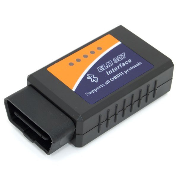

  12. По поводу данного кабеля ничего сказать не могу. Я свой подключил через блютуз адаптер к ноуту. а потом и к смартфону на андройде получилось. Вот тут подробно описано как подключать и что считывает: http://vk.com/elm__327
  13. Кстати, если вдруг кому нужно, нашёл где можно приобрести блютус переходник не дорого: vk.com/elm__327

  21. Вчера купил блютус переходник и скачал программку для андройда, работает на ура, да и вложения минимальные - 750 рублей. Прикрепляю фотку устройства. Программу загрузить не позволяет ограничение в размерах файла, называется Torque_Pro. Кому надо, пишите в личку, скину полную версию.
  22. Всем спасибо кто откликнулся. Вчера купил блютус переходник и скачал программку для андройда, работает на ура, да и вложения минимальные - 750 рублей. Прикрепляю фотку устройства. Программу загрузить не позволяет ограничение в размерах файла, называется Torque_Pro. Кому надо, пишите в личку, скину полную версию.
