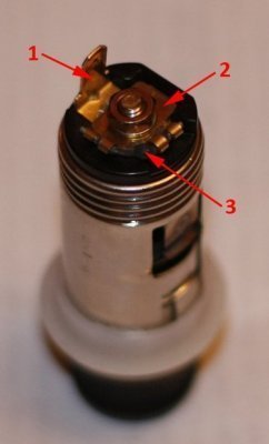

Проблема решилась. Тут, как говорится, сам дурак)) Когда собирал прикуриватель установил неправельно внетрение лепестки на подложке из изолятора. Когда начал разбирать повторно заметил это. Собрал как надо и все работает прекрасно.
Никто с подобной проблемой не сталкивался? Совсем не хочется покупать новый прикуриватель, когда можно решить проблему своими руками.

Описанную выше проблему решил, но открылась новая! Внутри прикуривателя есть два липестка, которые захватывают личинку при нажатии кнопки. На них подводится один из контактов, а второй сидит на корпусе. При нажатии кнопки эти липистки задевают корпус и, что не удивительно, тут же вылетает предохранитель. Как можно решить эту проблему? Что посоветуете?

Спасибо за совет. Я примерно так и хотел сделать. Безопасность конструкции от этого не пострадает? ведь не зря же японцы этот диэлектрик туда вставили))))
Помогите, пожалуйста, разобраться с проблемой. Недавно стал счастливым обладателем Mitsubishi-lancer 2005г. В процессе обследования обнаружил, что не работает прикуриватель. После непродолжительного поиска проблемы обнаружил следующее. На прикуривателе один из контактов для подключения питания, сделан интересным способом. Сам контакт (1) находится в пластмассовом гнезде. На него установлена диэлектрическая прокладка. Сверху на прокладку установлен другой контакт (2), который непосредственно соединяется с нагревательным элементом. Контакт 1 и 2 соединены друг с другом при помощи неизвестного элемента (3) (возможно это плавкий предохранитель). Этот элемент выглядит как кусок изолированной проволоки. В данный момент внутри изоляции нет контакта (явно виден разрыв внутреннего проводящего провода, но изоляция осталась целой). Подскажите что это за элемент? Как его можно заменить? Возможно ли контакты 1 и 2 соединить напрямую шунтом? Заранее благодарю за помощь.
