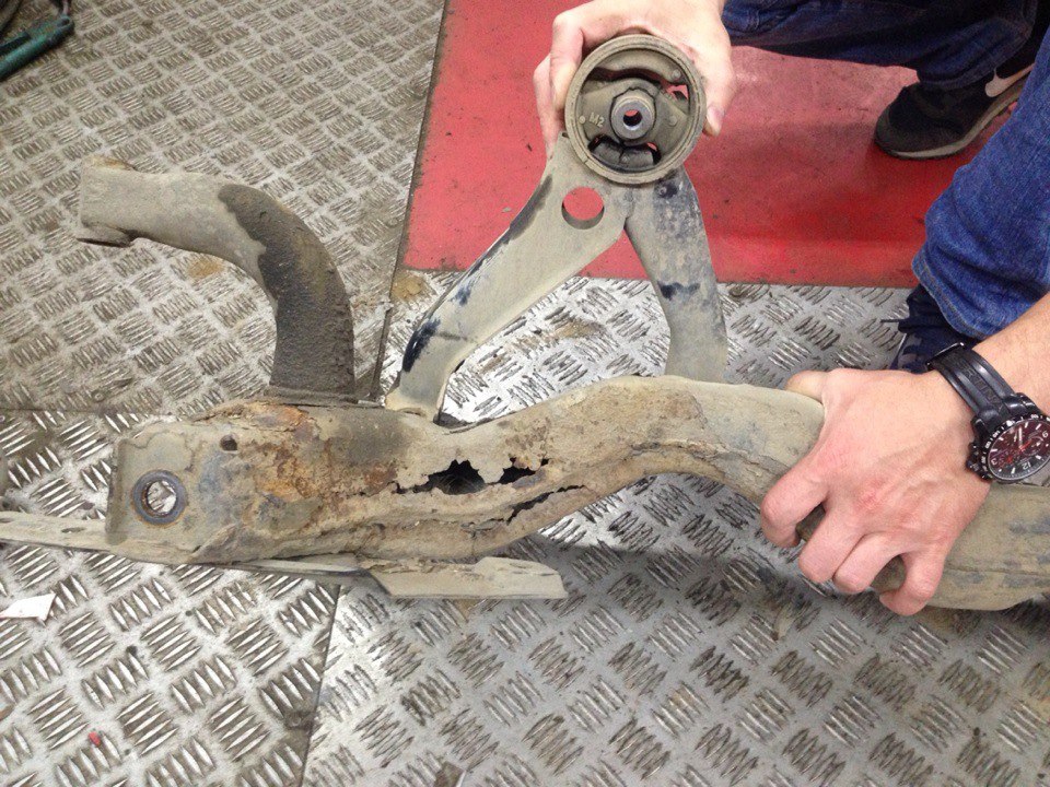

АМП-Сервис Опубликовано 17 августа, 2017 Опубликовано 17 августа, 2017 Подрамник поврежденный коррозией с задней стабилизирующей опорой и "новый" б/у покрыт составом Tectyl bodysafe с новой опорой,чтобы не произошло подобное.Подобное повреждение опасно отрывом рычага с колесом.Автомобиль Outlander XL 3.0l 1
