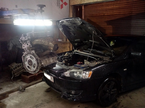

Хотим вам рассказать о нашем  очередном пациенте. Расход масла составлял около 1л. на 1000 км. Пробег чуть более 200 тыс. км.

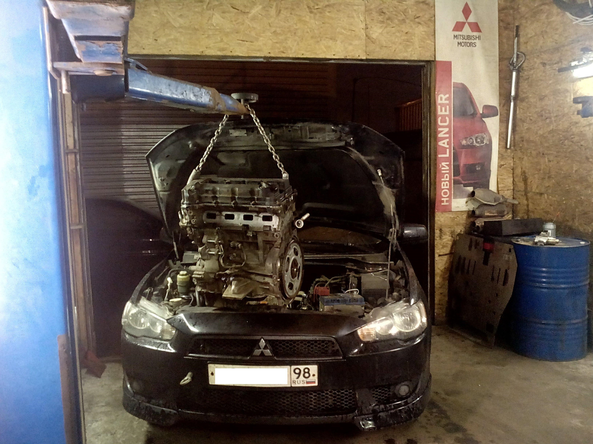

 Вынимаем движок.

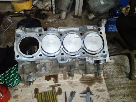

Разбираем.

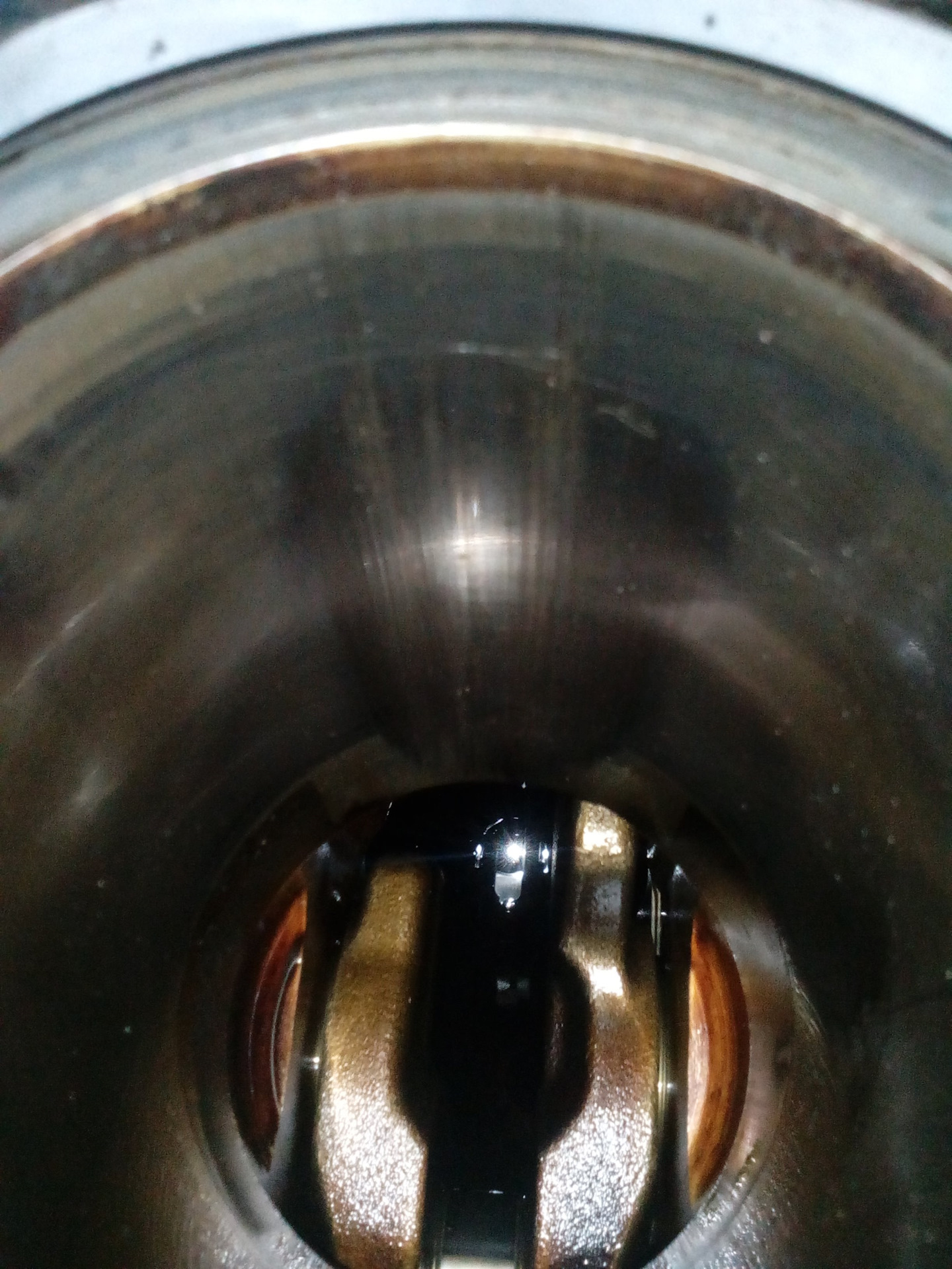

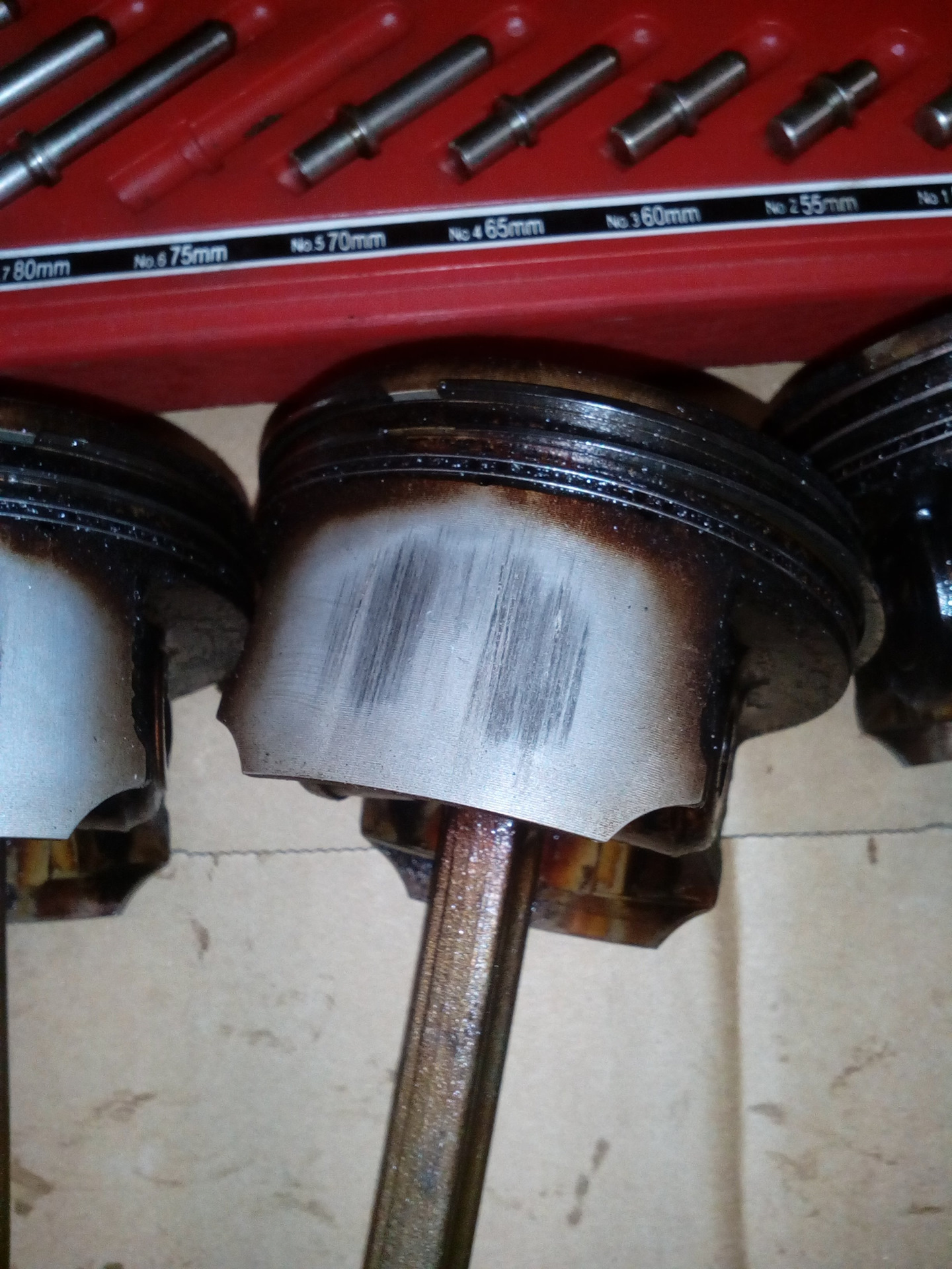

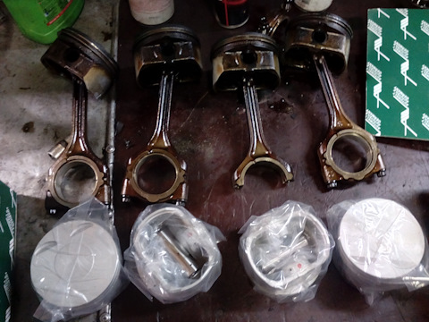

Вскрытие показало, что сильно изношены цилиндры.
И поршни.. Задиры..

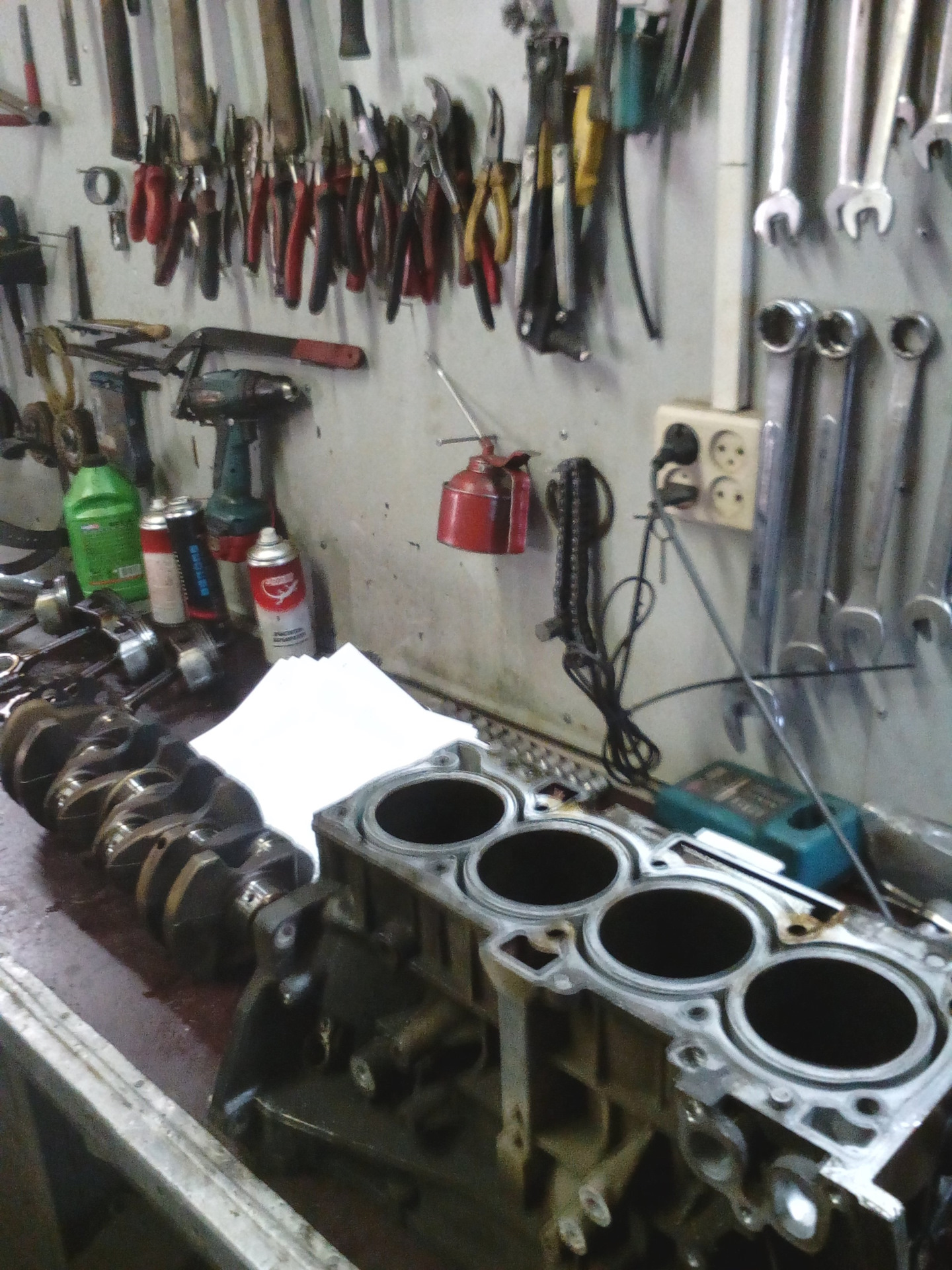

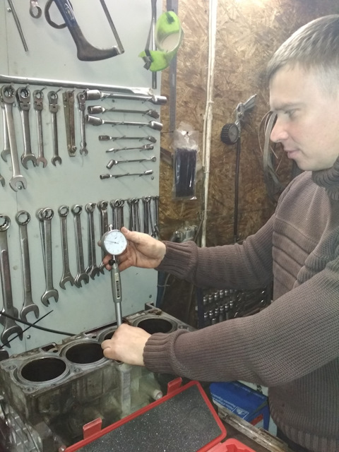

Измеряем овальность цилиндров. Цилиндры изнашиваются овально, так как поршень в основном давит на переднюю и заднюю стенки. Овальность составила 0.07- 0.09 мм. Когда допуск всего 0.01 мм.

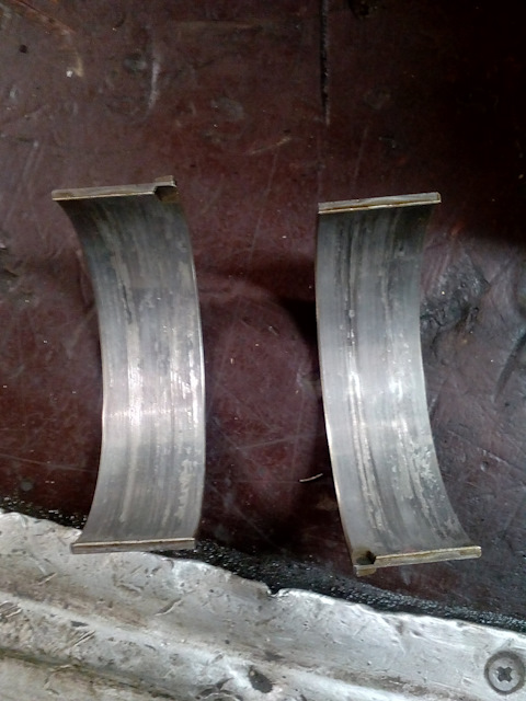

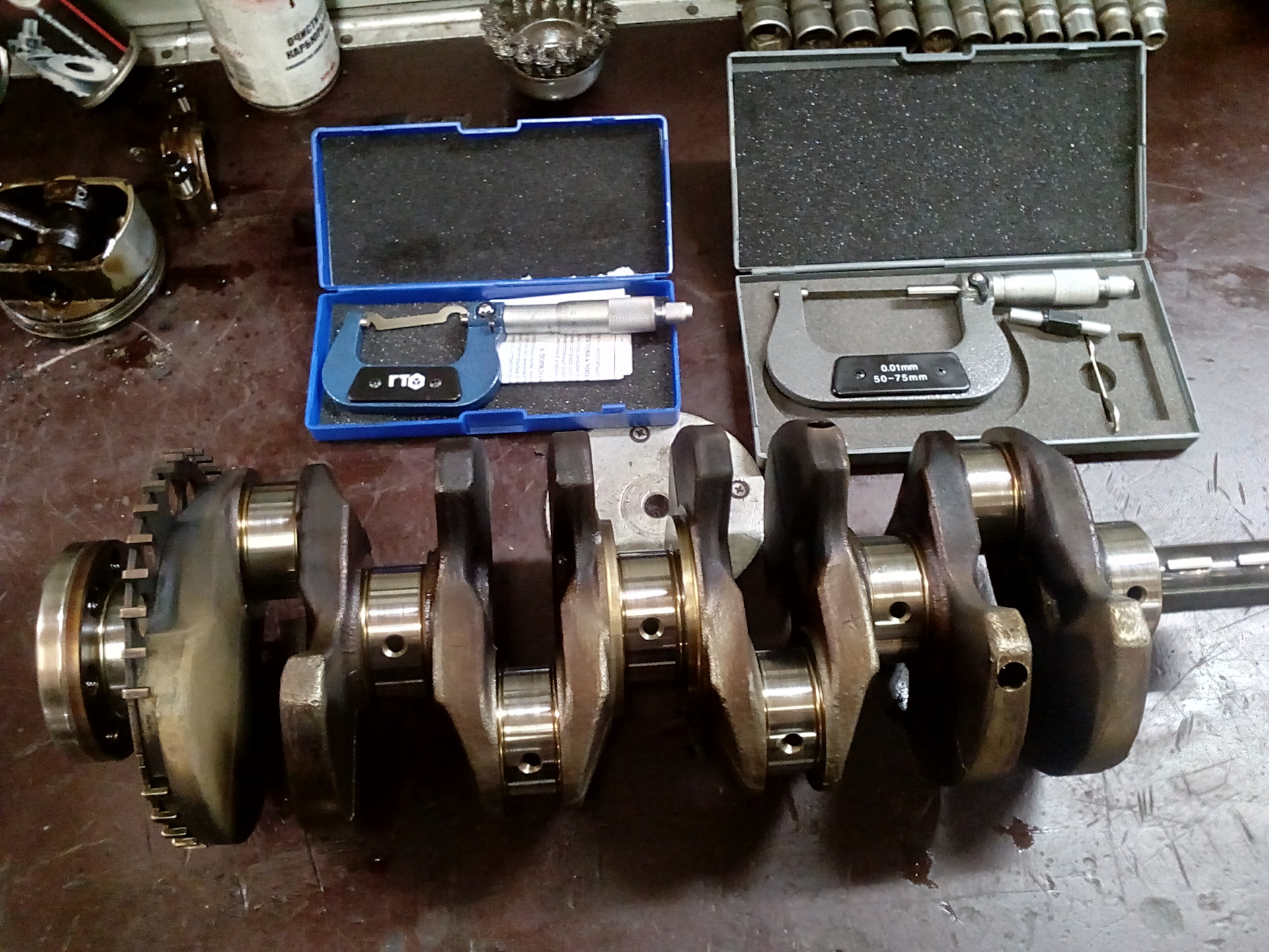

 Шатунные вкладыши 3-го цилиндра очень сильно изношены, задраны. Еще бы чуть-чуть и их бы провернуло. Судя по износу это произошло бы в ближайшие километры. И тогда последствия были бы плачевные, вплоть до «кулака дружбы».
 Измеряем шейки колена .На удивление все в допуске. Поверхность гладкая.
 Записываем все полученные размеры, сравниваем с номиналом.

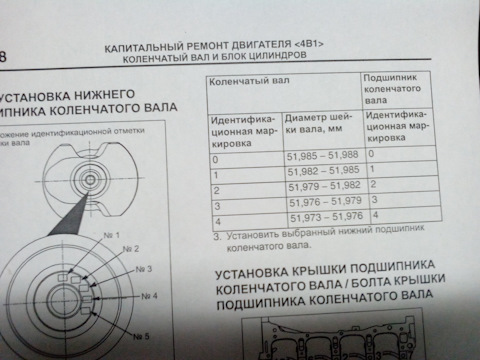

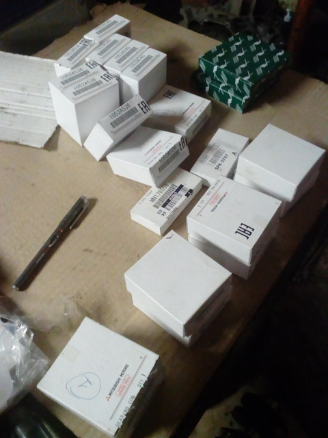

Подбираем вкладыши по номерам на колене и блоке.
 Заказываем новые шатунные и коренные вкладыши. На каждую шатунную шейку бывает три размера оригинальных вкладышей, на коренную четыре.

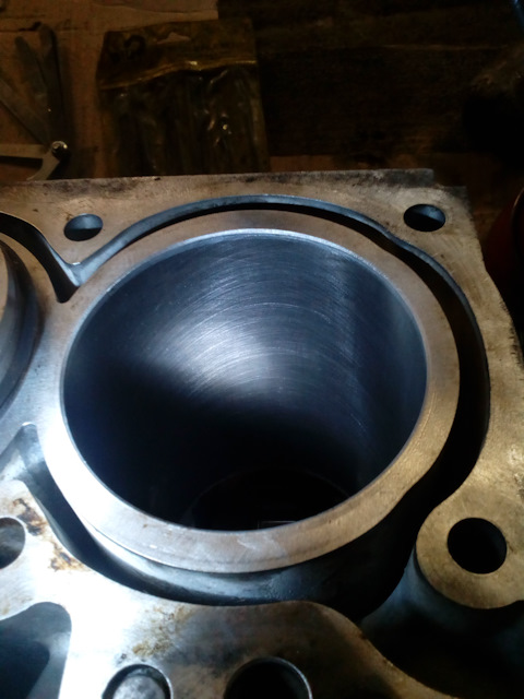

 Везем блок в расточку. Заказываем новые ремонтные поршни в размере +0.5 мм.

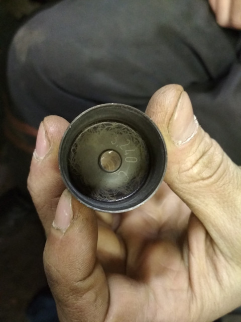

 Тем временем занимаемся ГБЦ, регулируем зазоры с помощью стаканчиков. Номер каждого толкателя написан с обратной стороны.

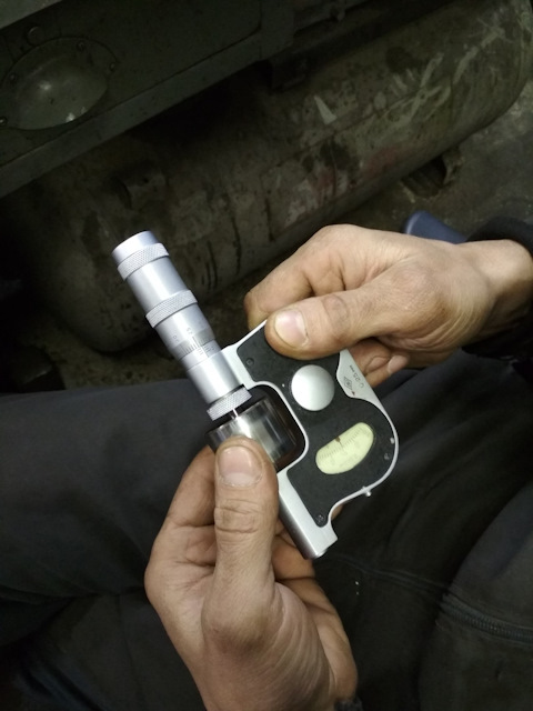

 Измеряем пассиметром толщину толкателя.

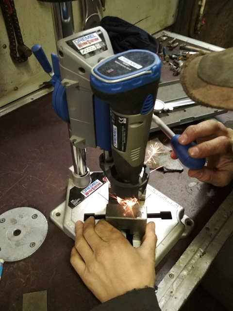

Там, где зазор меньше допуска, нужно заказывать стаканчики меньшего размера, но толкатели некоторых размеров долго ждать, поэтому принимаем решение шлифануть их под нужный размер на станке.
Привезли блок из расточки и хонинговки, начинаем сборку.

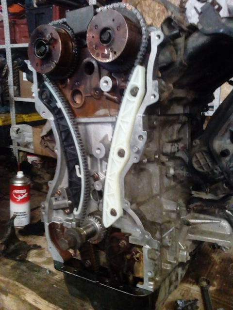

 Естественно новый комплект ГРМ: цепь, гидронатяжитель, успокоители.
 Последний аккорд.
