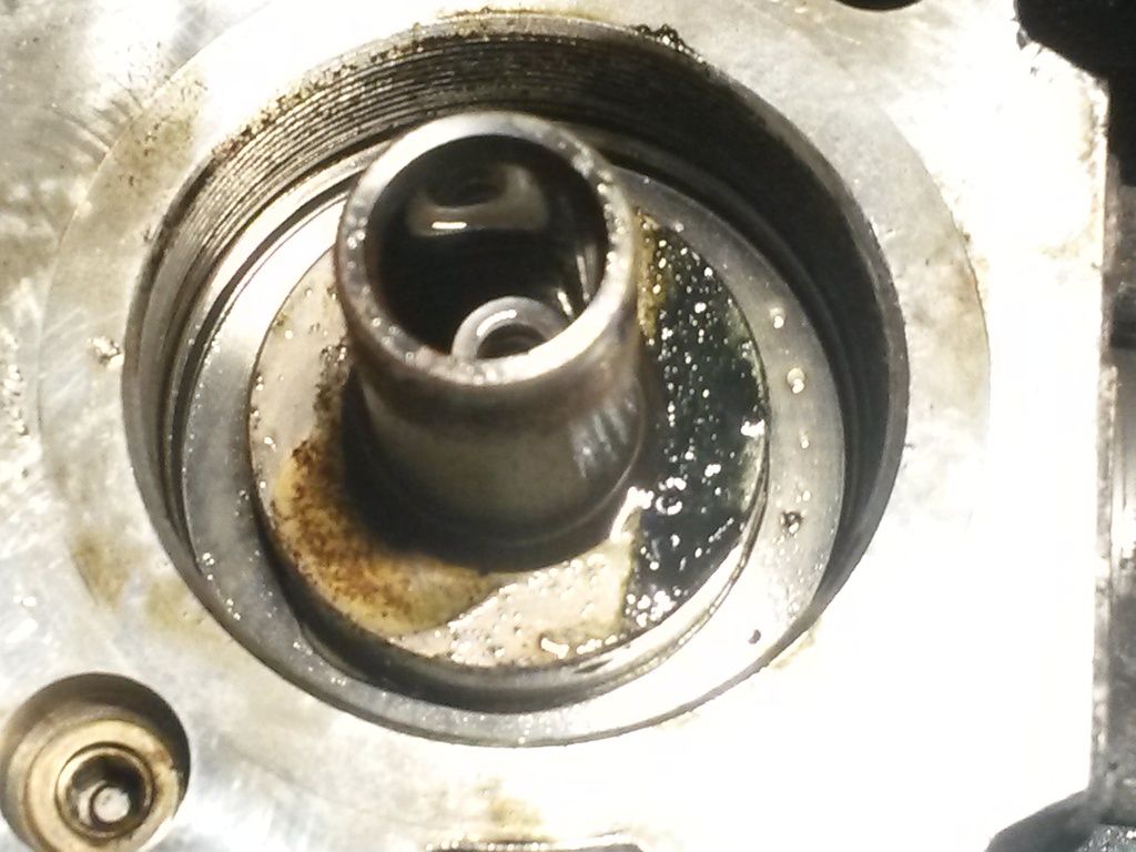

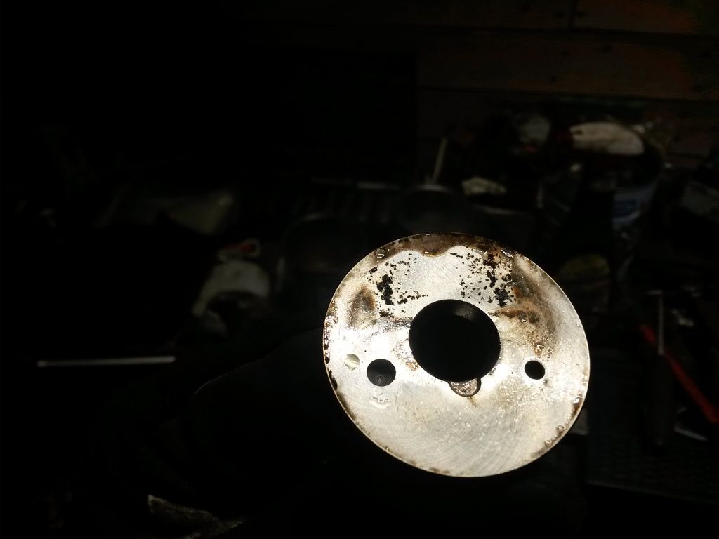

homa Опубликовано 14 июля, 2015 Опубликовано 14 июля, 2015 Приехала к нам Каризма GDi, заводится и глохнет! Первое подозрение-ТНВД. Вскрываю, о господи, как оно вообще заводится??? Все отмыл, пластины отполировал И полез смотреть, а как такое вообще могло произойти? Вскрываю бензобак, достаю насос... А это бензин, который я слил из погружного фильтра продолжение следует)))
