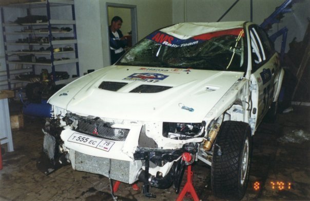

АвтоПорт Опубликовано 25 августа, 2013 Опубликовано 25 августа, 2013 Вот что нашел))) Фото из прошлого После ралли Тарту 2003... предпоследний доп...
