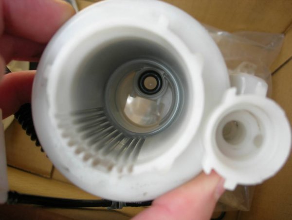

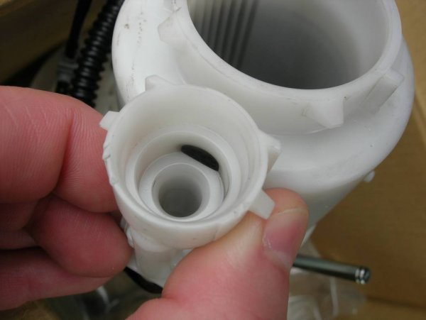

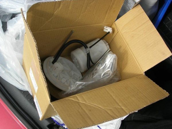

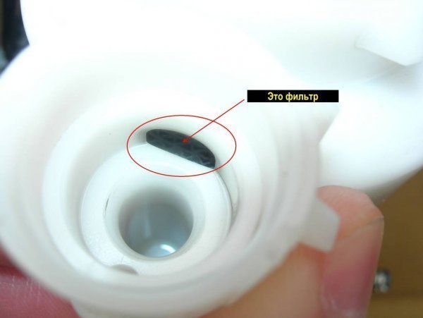

>>Ну и резюме, стоило менять? Просто помню на прошлом авто тоже на пробеге 150т.к.м менял...на деле оказалось можно и не суваться Да, стоило. Я ездил по СПб и Финке и редко куда-то в наши селения. Вот представляю сколько грязи будет в фильтрах авто, которые много путешествовали по России. Помню на Фольксвагене катаясь между Питером и Москвой (работал в Москве) менял топливный фильтр через 20000 км (по ТО должно быть 60000). Менял сам. Так вот из этого фильтра вытекала темная жидкость, по цвету мало похожая на чистый бензин. Через какое то время заменил по очереди оба топливных насоса. Один был погружной, другой под кузовом. Это я к качеству бензина. Считаю что надо придерживаться ТО и работ рекомендованных производителем. Вот зубы ты себе ремонтируешь только после того как почувствовал боль и увидел разрушения? Думаю нет. Так почему к технике надо относиться по-другому. P.S. Старый KIT-фильтра у меня в авто. В принципе, ради интереса, можно его распилить и посмотреть на его состояние. Ибо так не видно из-за монолитного корпуса. P.S.S. Ну и запах бензина от него в салоне... И это в он еще в двух пакетах упакован Кто хочет попилить-посмотреть -пишите, а то выброшу.

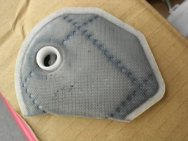

Всем привет! Сделал вчера ТО-120. Топливный фильтр заменили. При данной операции меняется уплотнительное кольцо MN139931. Сделал фото старого набора фильтра. Авто всегда заправлял 95 бензином только на заправках NESTE в Питере и Финке, за исключением пары раз (Лукойл). Конечно же состояние фильтра трудно оценить через маленькое отверстие. Но "фильтр-сеточку" грубой очистки можно рассмотреть. Спасибо всем за участие.
