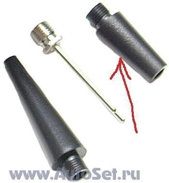

  17. juvelir78 спасибо!)надеюсь и мои не мало отходят))) вот тут немного видно!)я даже не знаю для чего такая насадка,она была вместе с насадками для накачивания мячей!а это насадка возможно для накачки матрасов для купания или спальных!)простая пластмассовая насадка с одной стороны резьба,которая закручивается в стандартное отверстие из компрессора т.е.с такой же резьбой как на колесном ниппель только пластмассовая,а с другой сторон под конус гладкая!)там главное чтоб с той стороны где под конус она вошла в отверстие из которого выкручен тормозной шланг)и просто вставляешь насадку в отверстие и прижимаешь и держишь пока не накачает давление и не выплюнет цилиндр!прижимаешь по типу как мяч накачиваешь)
  18. пока не притерлись первые км 30-40 на маленькой скорости пару раз немного скрипнули,уж испугался что скрипеть будут!но сейчас по каду прокатился все ок!)не скрипа!тормозят заметно лучше чем старые!у меня спереди тоже новые диски текстар и колодки текстар немного пораньше поменял,теперь педаль тормозит вообще в самом верху!как на новой машине!вообщем доволен!достаточно не плохо! А на счет компрессора,он нужен для того чтоб цилиндр (поршень)из суппорта вытолкнуть,можно конечно и педаль тормоза покачать,но вылить пол ведра тормозухи!)))) а так удобно,снял суппорт,вдавил сначала цилиндр(поршень) до упора внутрь,чтоб жидкость выгнать,потом в отверстие куда вкручивается тормозной шланг подаешь давление через насадочку из того же комплекта компрессора он начинает качать и выдавливать цилиндр(поршень) и потом немного напрягаеться компрессор и с хлопком выскакивает цилиндр(поршень)!вот и все он разобран,не поврежден,не поцарапан вокруг сухо и удобно!)аккуратнее выскакивает он довольно сильно!)

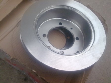

  19. у меня тоже был неровно выношен диск,решил поставить только новые колодки,думал подотрет диск более-менее равномерно,но нет подтерло только неравномерно новые колодки!)))после этого и решил менять и диски и колодки!) juvelir78 и как эти диски?понравились?

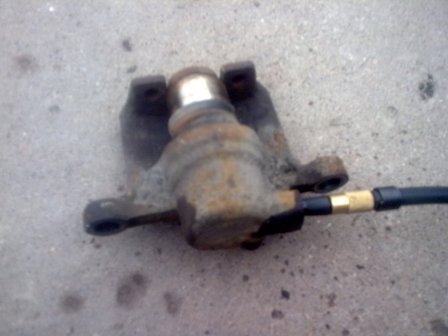

  20. Замена задних тормозных дисков и ремонт супортов ремкомплектом! задние диски пришли в негодность,решил заменить! ну до сюда всем известно как дойти!)вот собственно такой старый диск!кстати нижняя направляющая не вынималась,резинка внутри перевернулась!помучался немного и достал)покрупнее)не ахти состояние!) нижняя направляющая состояние ужасное !)колодки вытерлись неравномерно !)перед откручиванием шланга зажмите шланг фиксирующими плоскими,чтоб не вытекала жидкость и не подсасывало воздух)с помощью компрессора выпресовываем поршень!аккуратнее не плохо стреляет. когда вынули поршень,достаем стопорное кольцо которое держит защитный кожух!)потом вычищаем все пазы,от ржавчины,все вытираем!не забутите внутреннее кольцо! да!красная смазка для поршня!оранжевая для направляющих!смазываем новую внутреннюю резинку,ставим ее в паз!промазываем стенку и заводим почищенный поршень до упора вниз! в низ,затем завод в вычищенные пазы кожух и сверху стопорим кольцо,аккуратнее не провите кожух,иначе рем комплект насмарку! внутри дела обстояли не очень!все надо вытирать!) вот поставлен рем комплект и промазан!с внешностью самого супорта не заморачивался! далее снимаем диск!находим на диски вот такую резиновую заглушку,вынимаем! крутя диск находим вот такое колесико на правой стороне примерно на 4-5 часах!на левой на 7-8!крутим его отверткой минус чтов свести ручник,иначе не снять диск!когда свели! проверите только,чтоб наоборот не подтянули,если подтяните,то диск не будет крутиться,значит соответственно сводить в другую сторону!свели если руками не снимается диск можно аккуратно постучать по нему,должен зашевелиться!ну и снимаем! как я уже говорил диск ужасный! новые диски!решил такие!) с выбором колодок не заморачивался! обязательно чистим направляющие!одеваем новую резинку на нижнюю направляющую!и все смазываем оранжевой смазкой)так же обязательно вычищаем места под ушки колодок и тоже смазываем!обращаем внимание чтоб колодки в местах их установки ходили более-менее легко,не ЗАБИВАЕМ их туда,можно немного подтереть уши колодок напильничком!чтоб полегче ходили!) ЦЕНЫ: диски 2200 р за два! колодки около 900 р.ремкомплект 766,74 р за оба!)
